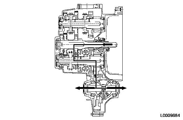

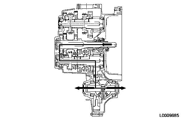

Pre predstavu .Prikladám nákres 5 a 6 rýchlostného stupňa
Opel Astra H Caravan 1,9CDTi ,74kw,2007 , www.prevodovka-opel-m32.webnode.sk
