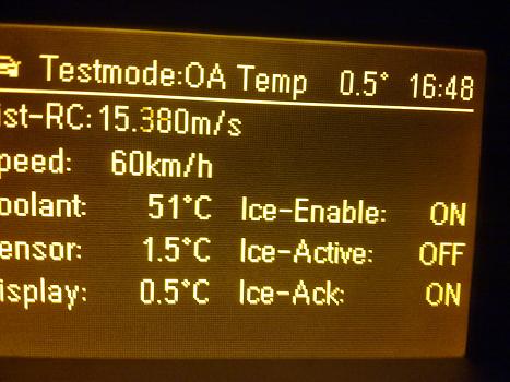

:cry: :cry: po ujeti 13 Km se mi teplota vody zvedla pouze o 11 C :cry: :cry: :cry:
Cas 16:48hod.,venku 0,5 C Teplota vody 51 C
vynulovano Km
vynulovano Km
Cas 16:34hod.,venku 2.5 C ,Teplota vody 40 C

Příspěvek od Atom » 05 pro 2012, 21:16
Frydex píše:Záleží jestli si to lechtal, tak to ani možná víc nevyleze ta teplota. Každopádně, můžeš zkusit, po těch 12ti kilákách, jestli máš teplých chladič, respektive hadici od motoru k chladiči. Jestli jo, tak je termostat KO.
A ten kryt se nedával všude. Většina lidí ho nemá... buď vklidu.. ;)
Tenhle pokus byl rano ( 0 C ) , takze lechtal.. napadlo me sahnout na chladic a byl lehce vlazny ,ale hacice ( hruba na hore ) se mi zdala sudena ....
