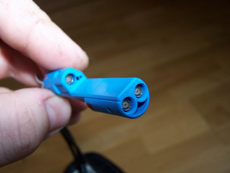

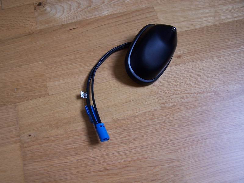

Potřebuji vyměnit stávající anténu za anténu s GPS. Od vojtyvojty mám anténu se třemi vývody, budu zapojovat pouze 1 kabel pro GPS, vývod pro telefon zapojovat nebudu. Potřeboval bych vědět, do kterého pinu kabel pro GPS mám zapojit, v EPC jsem To nenašel. Nechci to dělat systémem "pokus - omyl". Do pinu 1 jde rádio, piny 3 a 4 mi nejsou jasný , který je pro GPS a který pro GSM. Podařilo se mi vyžebrat pasující konektor k anténě s kusem kablíku, který pak naspojkuju na kabel ze stávající Fakra magnetické GPS antény, co mám prozatím na palubce. Díky za případnou pomoc.
Anténa je to tato s indexem HA.
Piny s konektory
Piny s konektory

Hledal jsem fotku na které to je vidět, co jsem si fotil, ale přímo konektor vyfocený nemám bohužel. Jen tuhle fotku a zdá se mi, že mám kabel zapojený v pinu 4. Telefon v autě mám, u bývalé antény byly zapojené všecky 3, ale s výměnou antény, jsem nechal jen od rádia a GPS. Takže tak by to mělo být origo... Podle fotky, pin 4 = GPS, můj názor.

Nooo kurnik,dle te fotky to jde fakt do 4. Radek( Skrolant) to urcite vi,protoze mi to poradil. Napis jemu SZ.

Tak pro doplnění - je to opravdu 4, měl jsem to ve 3 a nejelo to.
Prut antény stačí neoriginál - já koupil obyč za 70 Kč se závitem č.6. Signál je v pohodě, jen škoda že původní byla trošku kratší.
Jen ještě bych poprosil o radu, co dát za lepidlo či silikon pod anténu, jestli dáváte ten na lepení autoskla či co. Anténu mám sice již nějaký měsíc nandanou, ale přední část antény se nadzvedává, když trošku zatlačím na prut dozadu, nerad bych, aby pod ni zatíkalo a začalo to pod ní kvést.

Pokud ji poradne dotahnes ze spodu,tak nemuze se nic zvedat. Ja pod puvodni antenou nemel zaden tmel a ted taky a je to o.k.
Co se tyka prutu,ja jsem pouzil ten puvodni z obycejne anteny a GPS-ka normalne faka a proto nechapu proc v EPC-ku jsou pruty obyc a pro prijem signalu GPS???
