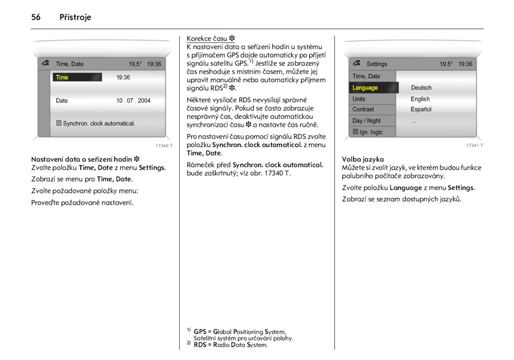

V manualu k Astre H sem nasel tohle:
Re: Synchronizace času
Příspěvek od vojta » 06 lis 2010, 20:59
píšu podruhý že žádná kontrolka nebo ikonka nastavení hodin přes rds se nikde nezobrazí
v tom manuálu je to krásně popsaný, kdo tam tu položku synchron clock automatikal nemá tak si musí nechat v displeji změnit zemi na německo a pak když naladíte čr1 tak to musí fungovat, aspoň mě to tak funguje a fungovalo ve všech astrách od dob géčka, v corse to šlo taky a v efku si nepamatuju
samozřejmě musíte mít origo rádio a zapnutý RDS

omlouvám se s tou ikonkou rds, BID a (asi) TID jí mají, CID a (asi i) GID ne

Jak psal Vojta, bude asi potreba mit nastavy jazyk nemcinu. Ja mam nastavenou anglictinu, proto asi na me synchronizace prdi :D
Příspěvek od vojta » 10 lis 2010, 10:44
nejde o jazyk! ale o zemi, prostě se tam nastavuje v jaký oblasti auto jezdí...
