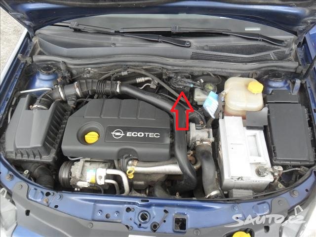

prosim vas je tam dobry pristup?popripade neaka foto kde ho najdem,dakujem

Re: Výměna palivového filtru u Z19DT(J/H)
Otevřeš kapotu a přímo pod čelním sklem zhruba uprostřed je takový baňok co z něho lezou hadičky..
Viz šipka
Dakujem,a je zlozita vymena?Ale pozeral som v serviske a bol meneny pri 150tis,a teraz mam cca 185 tis to ej este v norme nie? ![Úsměv :)](./images/smilies/icon_e_smile.gif)

Já ho měním vždycky s olejem, tedy co 15 tis. Je to jednoduché. Odpoj konektor, vyšroubuj ten středový šroub. Odklop víčko. Vytáhni papírovou vložku. Vysaj veškerou naftu, já to dělám inj. stříkačkou. Vyčisti hadrou prostor filtru, všechen bordel. Dej nový filtr. (případně vyměň gumové o-kroužky, pokud jsou v balení s filtrem). Zalej ho až po okraj čistou naftou. Přiklop víčko. Zašroubuj středový šroub. Nasaď konektor. Vo a lá.....
To zalití tou naftou až po okraj je důležité, takže si ji někde kup, než to začneš rozebírat![Mrknutí ;)](./images/smilies/icon_e_wink.gif)
dakujem,len som sa chcel uistit ci je tam dobry pristup ![Velmi šťastný :D](./images/smilies/icon_e_biggrin.gif)
Ja nechavam naftu natiahnut palivovym cerpadlom - par krat ca. 5-6x otocim klucikom do prvej polohy a naspat vypnem, aby sa nafta dostala do boxu palivoveho fitra.
Ja vyberam komplet filter. Da sa lahko vybrat von, je nastoknuty v tom zeleznom rame. Potom ho otvorim, naftu vylejem, vyfukam kompresorom zlozim naspet a uz zatiahnuty ho osadim naspet
dakujem,takze ak tomu dobre chapem tak pristup je tam super,a staci odpojit konektor,a vysrobovat ten plstovy ,,pohar,,
v tom je filter,ten vyberiem dam tam novy,do toho ,,pohara,, zalejem ho naftou,alebo necham natahat cerpadlom,a zasrobujem a to by malo byt cele nie?Robota na cca 10min aj s cigaretkou ![Velmi šťastný :D](./images/smilies/icon_e_biggrin.gif)
