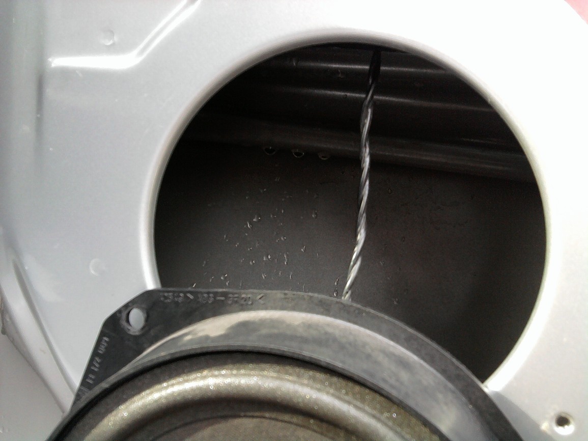

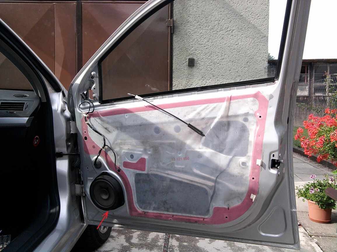

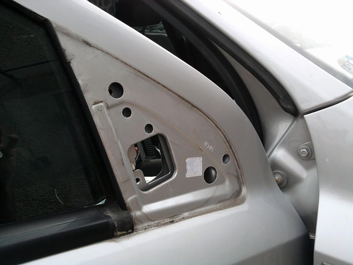

Demontáž dveří dle návodu v "Opel Astra - jak na to" - odkaz najdete tady ve fóru. Překvapila mě koroze pod plastovým uchycením zrcátek - krásně to tam bobtná.... - na fotkách to moc nejde vidět. Zrcátka samozřejmě není nutno sundávat - pouze jsem zkoumal kudy ta voda jde. Pokud se vám objevuje voda tam kde jsem psal v předchozích textech, pak stačí vnitřní výplň dveří celou nesundávat, přístup k reproduktoru je možný jen po odklopení výplně + demontáž reproduktoru + jeho následné zatěsnění.

Zrcátka je zbytečné sundávat (jen pro info - je chycené třemi šrouby, které uvidíš, když sundáš trojúhelník z vnitřní strany dveří). Jak jsem psal voda se běžně dostává do dutiny dveří - je jedno jestli přes zrcátko nebo přes těsnění vůči oknu - je to normální a v pořádku. Problém je v těsnění reproduktoru - ten odšroubuj, vytáhni, odřízni aretační zobáček na jeho spodní vnitřní straně (funguje jako svod vody do něj, jinak je tam zbytečný), podlep těsnění reproduktoru tmelem (jen ve spodní části, víc je to zbytečné (ať jde ještě někdy demontovat)) a přišroubuj nazpět. Po přišroubování jsem ho ještě lehce máznul tmelem pro jistotu. To je celý problém, nic víc nemá smysl dělat. V mém příspěvku výše je ve spodní fotce červená šipka, kde je potřeba reprák podlepit tmelem.
