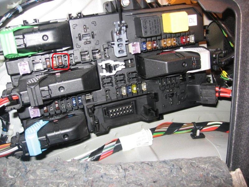

Stan. píše:...Pokud bude mít někdo čas, ať je tak hodný a podívá se
zda tam pojistku č.5 vzadu nahoře má. V pořadí je to třetí plochá minipojistka...
Já ji tam mám...

Děkuji za foto, pravděpodobně bude asi trochu jiné zapojení, možná to je tím,
že toto auto bylo vyrobeno v Anglii na vývoz pro Německo. Koukal jsem, že
tam máš také pojistku detekce obsazeného sedadla. Já tam pojistku nemám,
ale v případě když si někdo sedne na sedadlo spolujezdce tak svítí kontrolka
nezapnutých pásů, po zapnutí pásů nebo vystoupení kontrolka zhasne. Ale
klasická detekce to není, nemá to nálepku na sedačce ani kontrolku aktivace.
Kontrolka airbagu po zapnutí klíčku svítí 4 sec. jak má. I při dosazení pojistky
je to stejné, tak to bude zapojeno na jinou pojistku, zkusím vyndat pojistky
postupně stejné hodnoty. Zadní zásuvku máš také jištěnou 2x, já pouze 1x.
Možná budou rozdíly některého zapojení dle země a roku výroby.

Stan. píše:Děkuji za foto, pravděpodobně bude asi trochu jiné zapojení, možná to je tím,
můžeš mi prozradit VIN? by mě zajímalo jestli to je fakt vyrobený v anglii, já mam astru taky vyrobenou v anglii ale je to van, ten se jinde nedělal ale klasickou astru s levostranym řízenim vyrobenou v anglii sem ještě nezažil

na tý pozici FR5 to mají jenom starší astry a zafiry, novější to mají neobsazené a jednotka airbagů není jištěna sólo pojistkou
