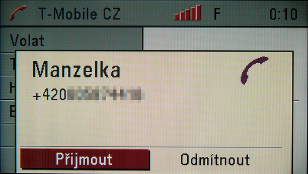

tak jsem se vrhnul na lokalizaci portálu mobilního telefonu UHP (verze UHP4 s Bluetooth rozhraním). V této souvislosti bych měl dotaz na uživatele UHP: jak se vám zobrazují CZ/SK znaky s diakritikou v telefonním seznamu? Jsou znaky nahrazeny otazníky nebo jsou pouze vynechány, tedy např.: pan Štěteček se zobrazí jako ?t?te?ek (verze A) nebo jako t te ek (verze B). Můžete prosím také uvést typ telefonu, se kterým se k UHP připojujete a jak se vám CZ/SK znaky zobrazují (verze A či B).
Jde mi o to, že krom překladu zobrazovaných textů (už mám téměř vyřešeno), bych rád, aby se v telefonním seznamu a v seznamu hovorů zobrazovaly korektně i CZ/SK znaky.
Re: Čeština a slovenština v CD70, DVD90, GID a CID displejích
Když jsem si zkusil přidat do kontaktů jméno Štěteček, tak po spárování s UHP mi to načetlo pouze tel. číslo bez jména, stejně jako u pár dalších kontaktů. Jiná jména začínající např. na Š nebo obsahují písmena s diakritikou jsou nahrazeny jiným znakem, takže by se jednalo spíš o "verzi A".

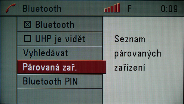

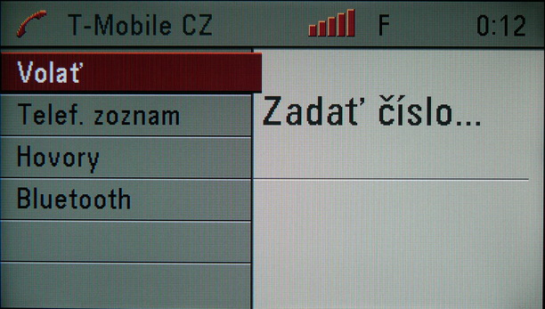

tak po delším čase zase nějaké novinky z oblasti lokalizace palubních systémů vozů OPEL, tentokrát byl na řadě modul portálu mobilního telefonu UHP.
Modul UHP v sobě skrývá na svou dobu (2005) špičkový hardware z oblasti vestavných systémů a taktéž poměrně sofistikovaný software. Vše v UHP řídí obvod společnosti Texas Instruments OMAP 5905, který na jednom čipu obsahuje pro běžné řídící aplikace procesor TI925T (jádro ARM9TDMI) a pro aplikace zpracování signálů procesor TMS320C55 (signálový procesor s aritmetikou v pevné řádové čárce). Komunikaci přes rozhraní Bluetooth zajišťuje modul SONY CXN1000 postavený na technologii společnosti CSR (Cambridge Silicon Radio) BlueCore2. A jak to souvisí s lokalizací?
Modul UHP, resp. připojený mobilní telefon, je možné ovládat hlasovými povely – rozpoznávaní povelů se odehrává v signálovém procesoru TMS320C55 s využitím SW balíku VoCon společnosti ScanSoft (dnes společnost Nuance). Upravit algoritmus pro rozpoznávání povelů v češtině a slovenštině lze, ale pouze s přímou podporou od Nuance za $$$. Dnes samozřejmě mají k dispozici již pokročilejší řešení VoCon SF a verze použitá v UHP je dávno někde na SW smetišti. Znamená to tedy, že i lokalizované UHP stále umí mluvit a rozpoznávat „pouze“: angličtinu, francouzštinu, holandštinu, italštinu, němčinu nebo španělštinu.
Druhá zajímavá úloha byla podpora diakritiky v telefonních seznamech. Dlouhou dobu to vypadalo velmi nadějně, ve firmwaru OMAPu, jádra ARM, jsou rutiny pro zpracování kontaktů předávaných ve formátu vCard ver2.1, které se povětšinou dají z mobilních telefonů získávat profilem OBEX push. Ve formátu vCard je podpora pro kódování národních znaků v Unicode UTF-7, jenže se bohužel nakonec ukázalo, že OMAP čte telefonní seznam z Bluetooth modulu CXN1000 s využitím AT příkazů AT+CPBR. Po načtení kontaktu přes AT příkazy se v OMAPu „sestaví“ kontakt ve formátu vCard a s tímto se dále pracuje (tonto postup stále nechápu, možná to byla příprava na budoucí upgrade), jenže diakritika není v AT příkazu AT+CPBR podporována, tudíž do OMAPu už přicházejí jména bez háčků a čárek . Modul CXN1000 obsahuje samozřejmě také procesor a mraky SW, který lze teoreticky měnit, ale zase jeden musí mít SDK od CRS za $$$. Zajímavé je, že např. telefony Sony Ericsson podporují AT příkazy pro čtení telefonního seznamu, přičemž národní znaky nahrazují znakem ? (takže ty háčky a čárky do UHP vůbec nedorazí), ale např. telefony Nokia AT příkazy pro čtení telefonního seznamu vůbec nepodporují, tudíž to celé musí fungovat tak, že Bluetooth modul v UHP čte telefonní seznam z telefonů buď přes AT příkazy nebo přes Bluetooth profil PBAP (Phone Book Access Profile). Načtený tlf. seznam se z Bluetooth modulu předává do OMAPu pouze přes AT příkazy. Zajímavé je, že např. Nokia E51 také musí někde vykostit háčky a čárky, ale dělá to inteligentně a nahrazuje znaky, takže např. místo Šištička budete mít v seznamu Sisticka a ne ?i?ti?ka. Ve finále to tedy znamená, že lokalizovaná verze UHP bohužel neumí zobrazovat telefonní seznamy s diakritikou .
Všechno se dalo vyčíst a zjistit jednak analýzou disassemblovaného firmwaru ARM jádra OMAPu, dále díky konzoli UHP na které si lze zapnout zobrazování diagnostických zpráv a také díky přístupu k sériovému portu mezi OMAPem a Bleutooth modulem. Ještě bylo v záloze debug. rozhraní JTAG OMAPu, ale už na něj nedošlo, nebyl důvod…
Pozn.: pokud telefon nepodporuje profil PBAP nebo AT příkaz AT+CPBR, nebudete mít v UHP k dispozici telefonní seznam. To byl např. problém u Nokie E51, kde zpočátku z praštěných marketingových důvodů nebyl PBAP podporován a tudíž nefungovalo načítání tlf. seznamu. Nakonec Nokia asi dostala rozum a implementovala PBAP a bylo po problémech…
