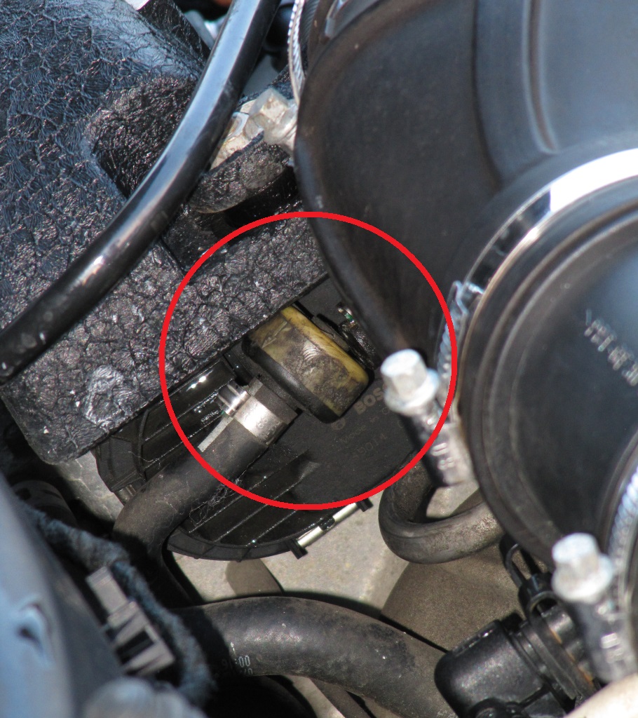

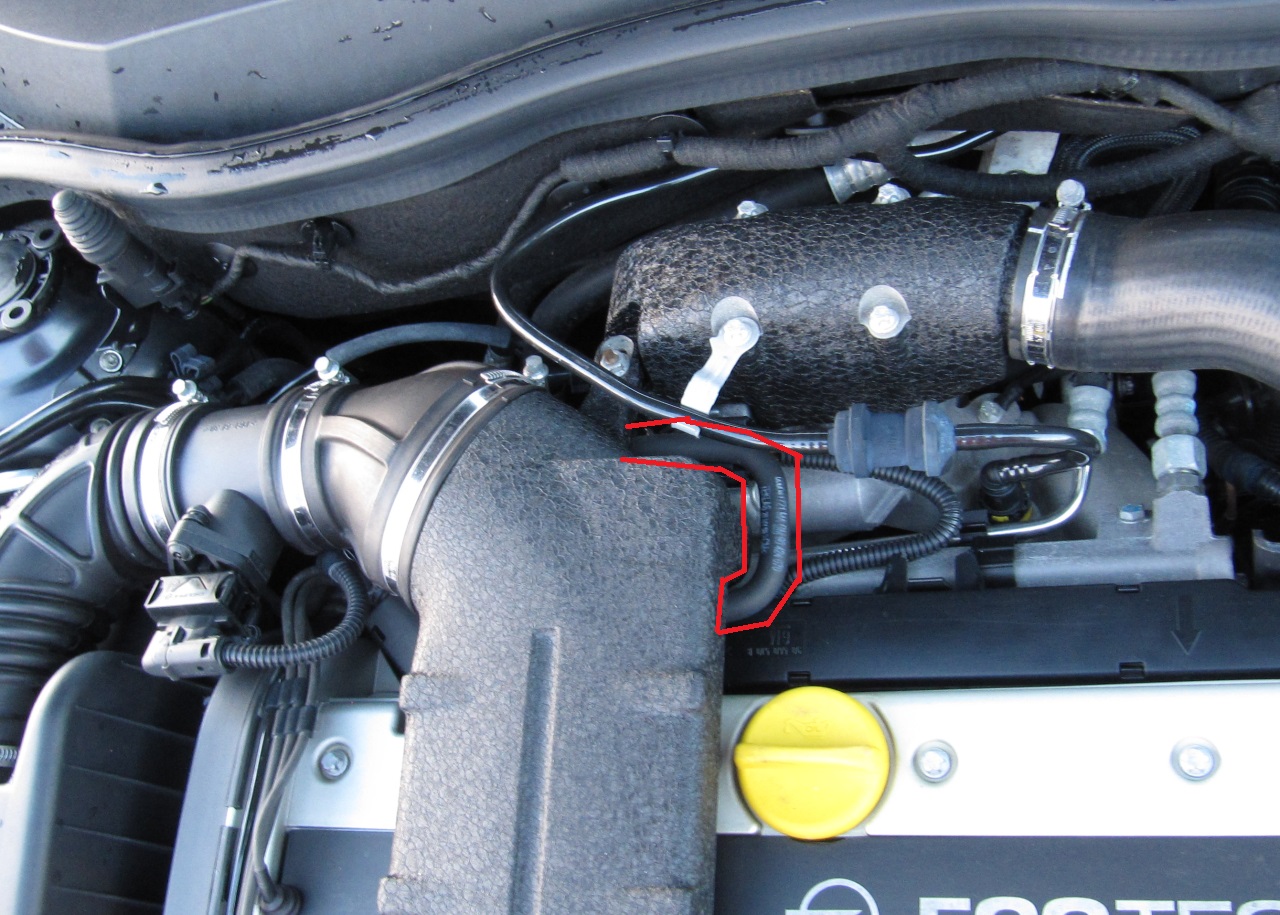

Co to je? Číslo dílu a cena prosím? Hledal jsem v EPC, ale netuším kde to tam je... Na obrázku je označena hadička která do toho, asi jednocestného ventilu, vede z víka ventilů... Motor 2.0T 147kW

Příspěvek od Werewolf » 07 úno 2015, 22:29
Dneska jsem při mytí motoru zjistil, že je rozpůlenej, ale bůhví, jak dlouho už takhle je, auto normálně jezdí, co to může způsobovat?? Od oleje to v tom místě zablitý nebylo, je ta věc tam vůbec potřebná? :D
Příspěvek od vojta » 07 úno 2015, 22:37
ne to tam nemusí bejt, oni to tam ve fabrice dali jen tak, protože toho maj plnej sklad 8-)

Příspěvek od Werewolf » 07 úno 2015, 22:41
Jasně :D No ne tak proto se ale ptám, protože nepozoruju žádné negativní projevy, jakože by z toho blemcal olej, že by se motor jinak choval, nebo já nevim co... Nevím a tak si to rád nechám vysvětlit :-)

Příspěvek od vojtavojta » 08 úno 2015, 07:06
Jak rychle Ti padaji otacky na volnobehu???
Werewolf
Příspěvky: 1042
Příspěvek od Werewolf » 08 úno 2015, 07:39
na volnoběhu nepadaj, hezky drží
Jocker
Příspěvky: 979
Příspěvek od Jocker » 08 úno 2015, 09:04
Když přidáš a pustíš na volnoběh plyn....
Příspěvek od vojtavojta » 08 úno 2015, 10:02
Tak,tak.
