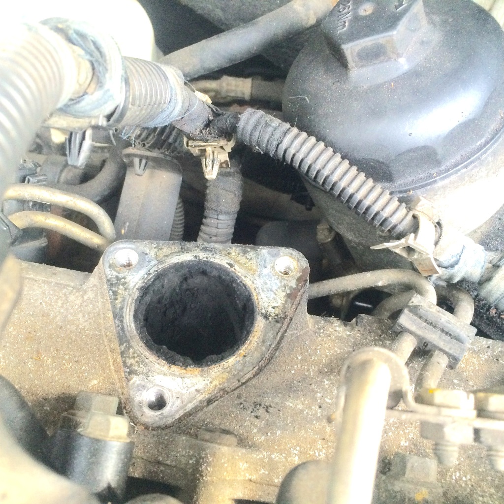

Zdar chlapi,
tak jsem se dal taky do čištění EGRu. No, masakr, protože nejsem mechoš (pouhý kutil amatér ) a skoro každý šroub je zarezlý, pač se to nikdy nečistilo a mám nalítáno cca 265 tis...
Každopádně mám dotaz. Pro některý bude nejspíš úsměvný, ale já fakt nevím. Odmontoval jsem tu černou trubku vedoucí z EGRu a vykoukl na mě dole hliníkový blok (předpokládám vedoucí na filtr a výfuk) plný sazí. Na té fotce to nevypadá, ale je to prakticky celý ucpaný.
Čistíte to taky? Jestli jo, jak prosím vás?? Odmontovat to bych asi už nezvládl, tak se ptám místních guru, co s tím...
Je nesmysl ty ztvrdlé saze něčím trochu rozdrolit a pak to průmyslovým vysavačem odsát?
Díky za podnětné odpovědi!
PS: Moc se mému hloupému dotazu nesmějte, prosím...

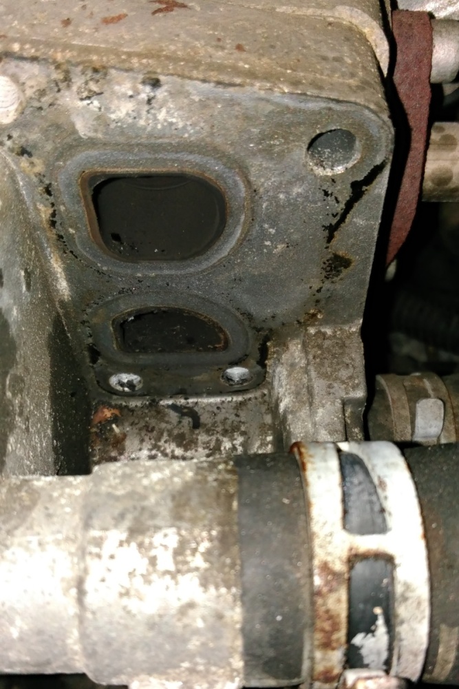

Ahoj, podařilo se Ti to vyčistit a co vše jsi případně čistil? Já mám to samé, taky tu kostku, atd.quicky píše:Prosim o pomoc! Vybral som to EGR, ale ten motor vyzera inak ako ostatne 1.7CDTI co som videl v navodoch
Tu ciernu hadicu zozadu motora tam vobec nemam... Odkial kam smeruju plyny v tom EGR? Dnu to ide gulatym otvorom a von (do motora) tym hranatym otvorom? Skuste kuknut na fotky a povedat mi co mam este rozobrat a vycistit. Ta strieborna trubka okruhleho tvaru ide do kvadra velkosti tehly (vid foto), ktory ma dalsie dva vyvody dole (oznacene modrymi sipkami), tam to neni moc pristupne. Co to vobec je? Mam to vyberat von a cistit?
Dik za pomoc
Díky
Opel ZAFIRA B COSMO 2009, 1.7 CDTI 81kW
Re: NÁVOD: Čištění AGR(EGR) ventilu
Cau, nakoniec som vycistil iba ventil. To ostatne som nevedel rozobrat, vsetky sroby co som videl som dal von, ale nevedel som s tym ani pohnut. Potom som tu cital, ze niekomu to potrubie rozobrali a mal s tym problemy, lebo to netesnilo dobre. Tak som to radsej nechal tak, iba som povytieral a ocistil kam som dociahol.Sadyx píše:Ahoj, podařilo se Ti to vyčistit a co vše jsi případně čistil? Já mám to samé, taky tu kostku, atd.
Díky
Auto funguje uz 30 000km bez problemov, tak do toho dalej nerypem.
