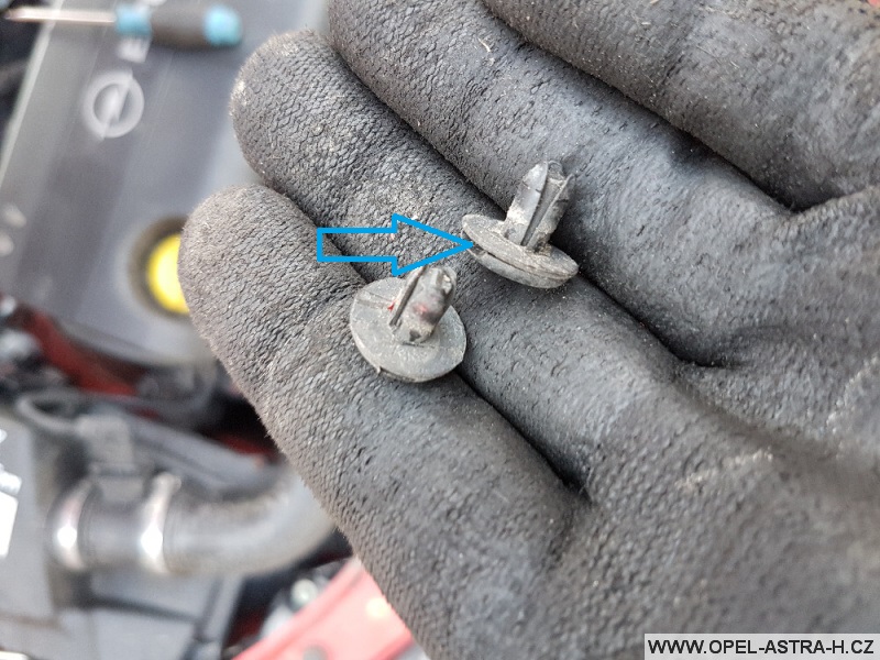

Pekne zdokumentovane, ale tie vrchne plastove prichytky sa tak nepacia. Ma to v strede rozperny trn, rovnako ako prichytky na spodku narazniku. Treba strcit plochy srobovak do tej medzery.

To je sice pravda, jenže většinou už je to tak vyčochtané časem, že není potřeba nějak velkou silou páčit. Stačí jenom velký sroubovák plochý a ono to celé vyskočí už samo. :)
