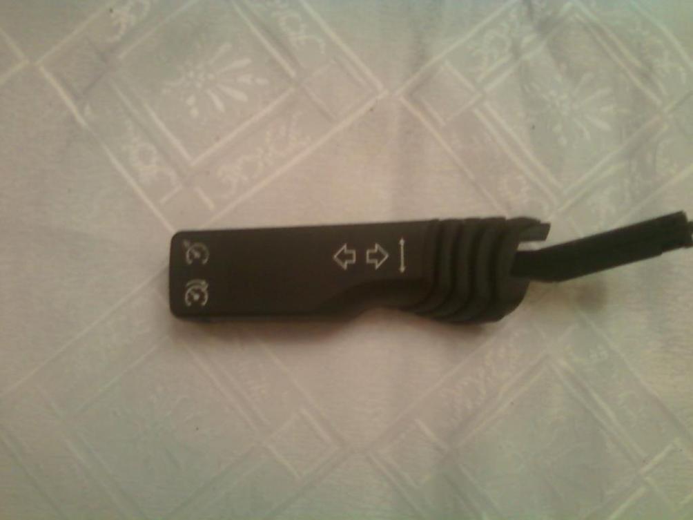

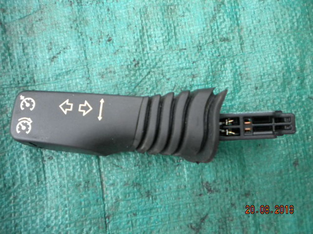

Kluci,jsem narazil na dva druhy pacek tempomatu a udajne obe dve jsou do H-cka. Vas nazor???

Re: Tempomat
Příspěvek od bacardi » 23 lis 2013, 16:33
vojtavojta....
na foto nizsie jepacka do vectry C, tak vylucovacou metodou ... horna jedo astry a zafiry
OPEL Vectra C 1,9 88kw 2007
