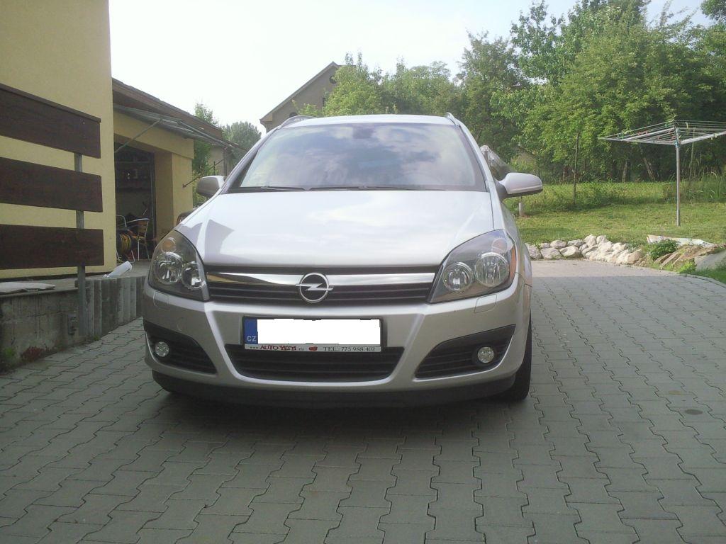

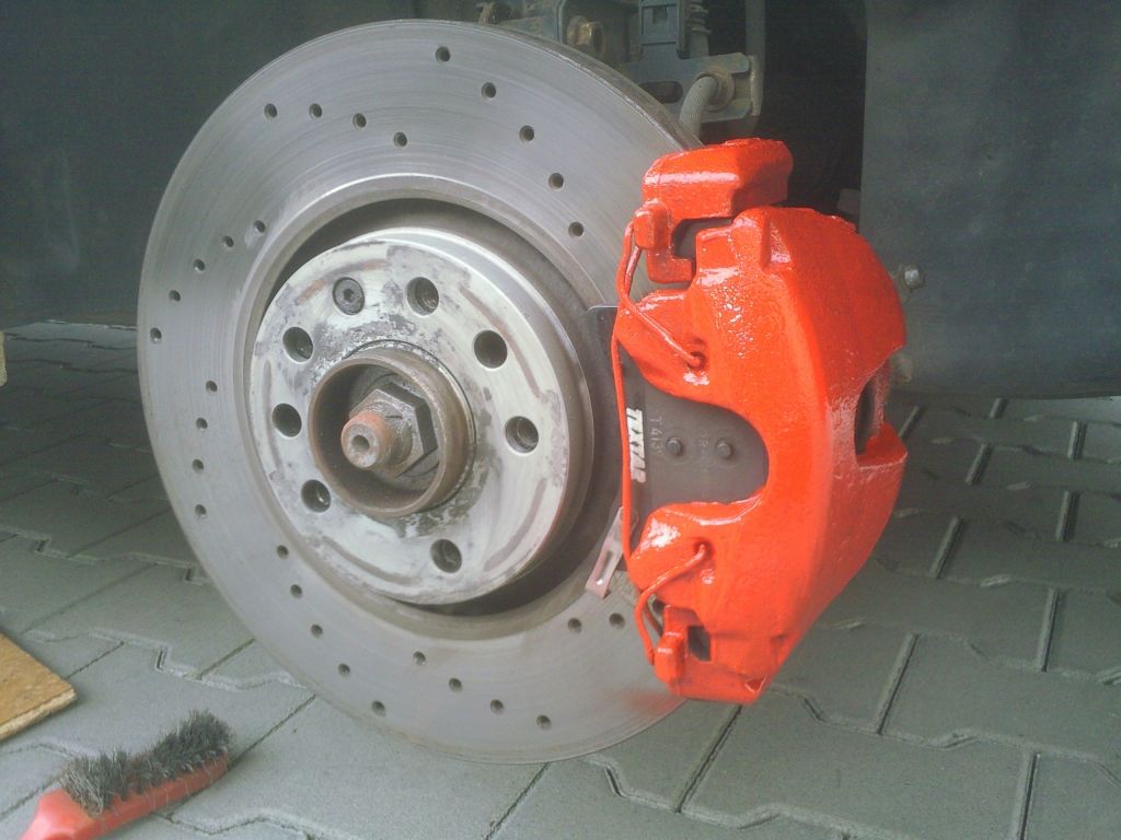

Příspěvek od schumak » 15 čer 2011, 23:58
pár aktuálních foteček...:

Re: Schumakovo Háčko...
Příspěvek od stanomata » 16 čer 2011, 06:32
pekne brzdy
inak dával si si ledky namiesto hmloviek
chiping 74 KW/ 100
Příspěvek od Samothe » 16 čer 2011, 19:11
super 8-)
