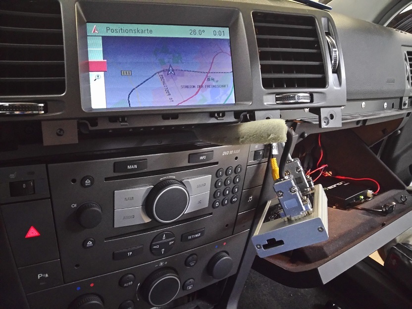

@Mayki: tak to jsem opravdu rád... včera jsem dostal foto jedné instalace MVK do Vectra-C s dotazem, zda-li je MVK již po smrti, když to nefunguje ;)?
Re: Modul Video Konvertoru - MVK
Příspěvek od Frydex » 13 srp 2013, 21:01
Něco mu tam evidentně chybí :D
