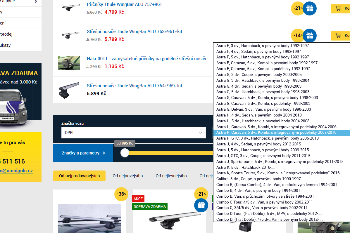

sr71 píše:jsou integrované hagusy na vše Astrách H stejné? resp. je nutné vybírat příčníky dle konkrétního modelového roku? Mate mě že např. u některých nabírdek se uvádí "pro r.v. 2005-2006"
Su rovnake pocas celej doby vyroby
no nevím, vypadá to že jsou 2 typy dle ročníku výroby - viz příloha

Nejsou stejné, před faceliftem a po faceliftu jsou jiné hagusy a tím pádem i příčníky.
Před faceliftem mají hagusy výstupky na montáž příčníků a po faceliftu mají hagusy dírky!
