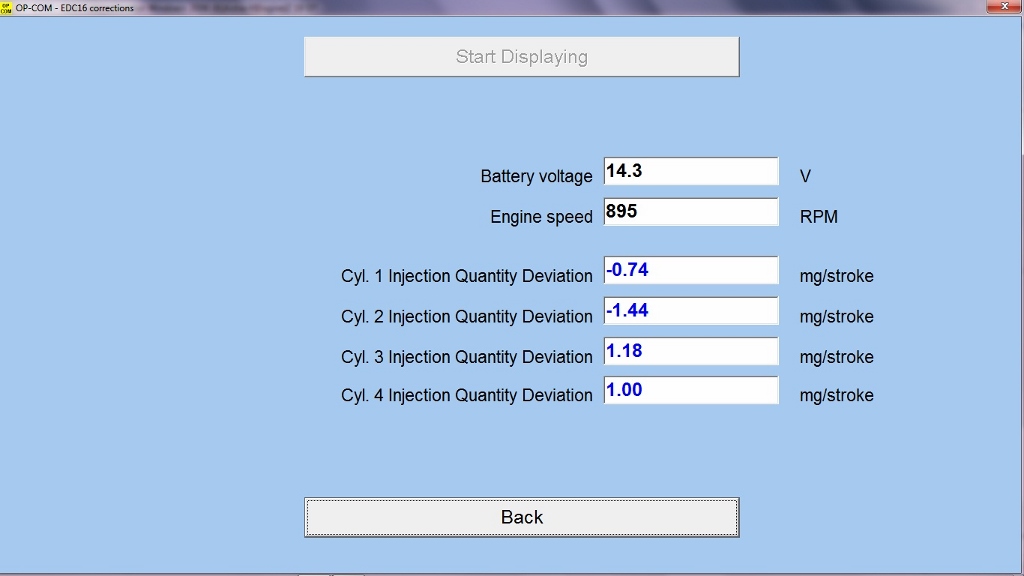

Zdravim su tie hodnoty este ok? najazdene 163tisic
Opel astra H caravan sport 1.9CDTI 88kw 8v
