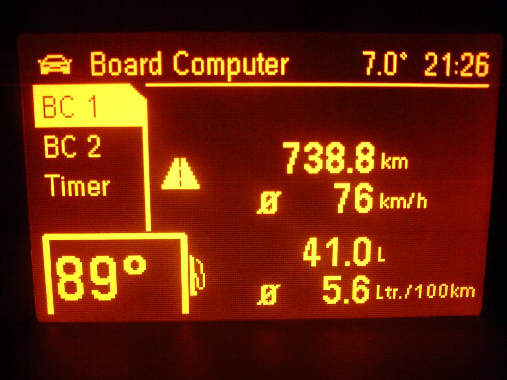

Ďalšie sú tesne pred regeneráciou a po príchode domov.

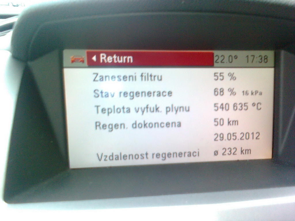

ahoj všem,
tak už asi přetekla trpělivost, jak jsem psal výše , jezdím těd dost centrum a kratší vzdálenosti , většinou jsem vypaloval průměrně po 140 km , dnes se však regenerace k mému údivu spustila při zanesení cca 55% a nejeto od poslední regenerace cca 50 km , mám jednotku od pepase viz foto ,
volal jsem do servisu zítra to napíchneme , možná update sw ..nevím, těžko říct nic nesvítí
aproto otázka ...nedával někdo ten filtr ven na 1.7 ....je to vůbec technicky možné ? našel jsem dva inzeráty, ale na stránkách mají pouze motorizaci 1,9 .
pic Frankie
pic Frankie

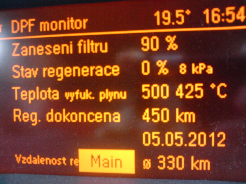

Ahoj,
Aj ja som uz raz pisal ze sa mi zacalo regenerovat nejako okolo 50% a dnes pri 83%. inak stabilne pri 90% a v rozmedzi 390-460km. jazdim cesty II triedy 86km 2x denne na spotrebu.
