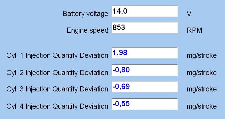

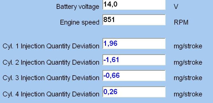

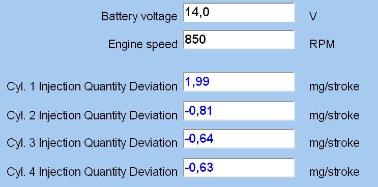

Tak jsem se taky dokopal to jednou napíchnout na Opkom a podívat se na ty děsný čísílka. Po dvou tejdnech poposkakování 2,5 kilaku do práce se studeným motorem, co jsem se trápil s nachlazením, jsem dnes aplikoval do nádrže cosik na údržbu dieselového systému od Liqui Moly z Ekolube, bo nic jinýho krom STP tam nemají. Vícekrát doporučený PRO TEC jsem zatím v Brně nikde nesehnal. O víkendu to snad protáhnu někde na vysočině, zkontrolovat chatu, zda už se Klausova amnestie neprojevila.
Mé aktuální hodnoty na fotkách dole - Auto nebylo ideálně ohřáté mělo 70 - 76°C. Aktuálně mám naskákáno 175500km ( + stočený kiláky, který nemám jak zjistit). Jak jsem byl posledně u Romana aktivovat dečky, krom přehrání řídící jednotky novějším softem, jsem ho požádal, ať hodí oko na ty vstřiky Techem, live data se mu zdály být v poho, že auto tahá pěkně. Mám být prej zatím v klidu. Zatím budu lejt víc aditiv ( v zimě Sharon, léto VIF), naftu beru z celkových tankování tak 70% Tesco ( jednou premium, jindy obyč), 25% Verva (v Jihlavě nebo Náměšti nad Oslavou je levnější než v Brně). Co půl roku, po 5000km leju STP či co seženu. Stejně se obávám, že jednou budou muset ty vstřiky ven, beztak.

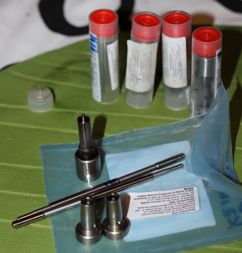

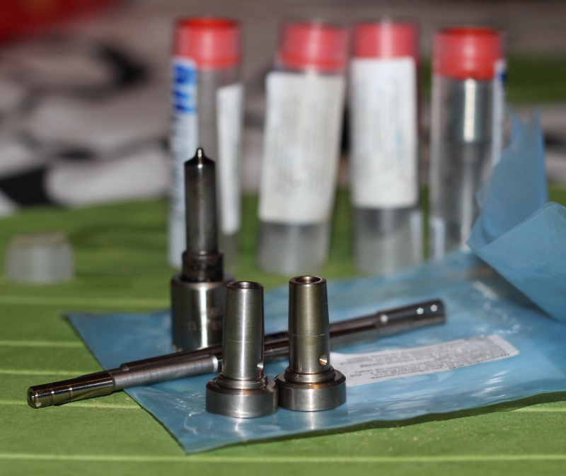

Hodnoty zatím nemám, ale dám sem fotky vyměněných dílů. Řekněte sami, jestli ty kousíčky obrobenýho kovu mají hodnotu, jakou si potvory od Bosche účtují. Fak se mi chtělo ble*t, když jsem to viděl. Výrobní cena pár stovek
Rád bych napsal nějaký pozitivní efekty, ale těžko soudit, protože mám auto jeden den. Můžu říct jen tolik, že mi klesla spotřeba na volnoběh z hodnot 0,8 až 0,9 (zvýšila se na podzim 2012) zpět na 0,5 až 0,6 l/h. Čistě pocitově bych řekl, že motor je tižší.
