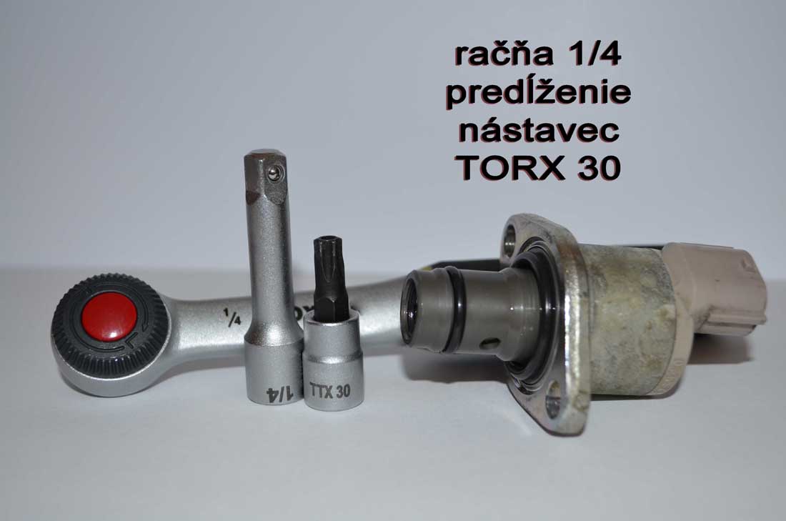

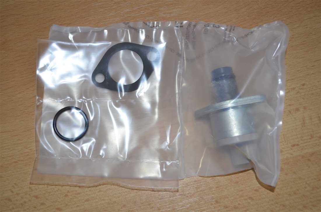

....Čavte. Takže včera mi konečne prišiel ten nový regulátor tlaku paliva. No na to aké je to maličké to stoji pekne peniaze. Dnes som sa pustil do výmeny. Nakolko som mal len velku 1/2 račnu tak sa mi v tom priestore yle manipulovalo takže som ešte šiel do želieziarstva kúpiť si maličkú račnu predĺženie a nástavec. Potom to šlo ľahko. Vymena trvala asi tak 10 minút. Auto po vymene pekne naštartovalo ale až poobede uvidím vysledok a po dlhšom jazdení že či to ozaj pomohlo, ale dúfam, že ano. Pripájam foto nového regulatora a na druhom fote použité náradie a starý regulátor.
