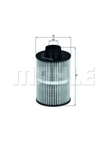

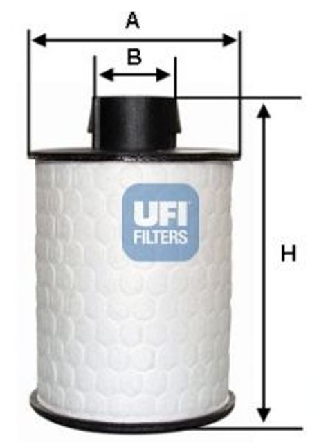

Ahojte,prosim vas chcem sa opytat aky filter je lepsie dat ? tento alebo ten druhy? Dakujem

A aku znacku Clin alebo Ufi myslim si ze clin je lepsia volba.

Komo
Příspěvky: 217
Registrován: 09 srp 2014, 13:57
Re: palivovy filtr
Příspěvek od Komo » 06 zář 2015, 20:28
Vsetko je to papier.
Osobne davam MANN filtre vsade - pochybujem ze by som pocitil rozdiel keby bol vyrobca iny.
Je to len o doterajsej spokojnosti
