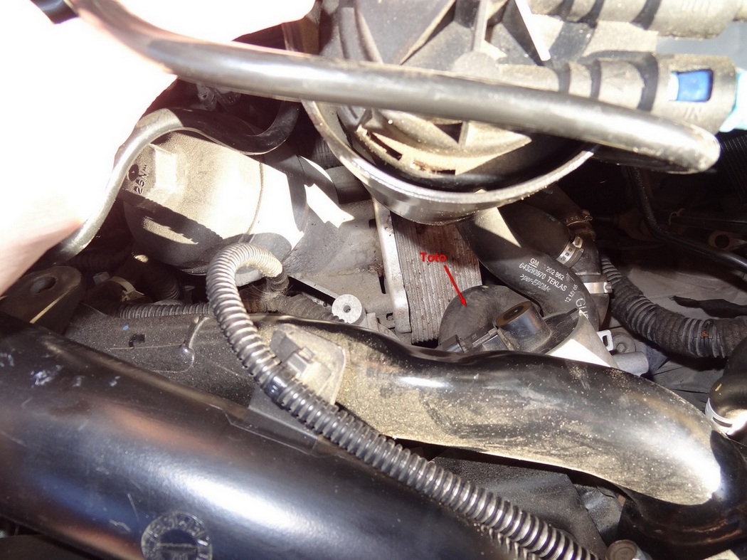

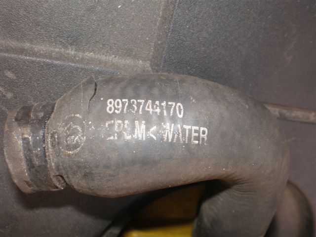

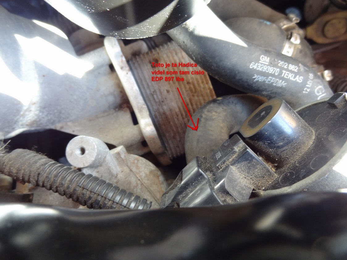

HELP - Prasklá hadice v motorovém prostoru
- Frydex
- Příspěvky: 2755
- Bydliště: Ostrava jak Cyp
Re: HELP - Prasklá hadice v motorovém prostoru
28 - 97189133 - 55 45 506 - HADICE PRYŽOVÁ, VRATNÉ PODTLAKOVÉ VEDENÍ OLEJE
Astra H Caravan 1.7 CDTi (17DTH), 6xABG, ABS, ESP, PDC, Fog Lights, BC + Check Control, CD70+CID
Astra G Hatchback 1.7 TD (1.7TD) 1999-2008 R.I.P.
Diagnostika MDI, OPCOM, LAUNCH X431
Servis mobilných telefónov všetkých značiek
Astra H caravan 1,7 CDTI,2005, Z17DTH 74kW
OP-Com k dispozici
Astra J 1,6 2011 85kW
OP-Com k dispozici
- swabel
- Příspěvky: 2166
- Bydliště: Tvrdošín - SR
Áno, je to ona
Tak je to ona, ta 17tka
