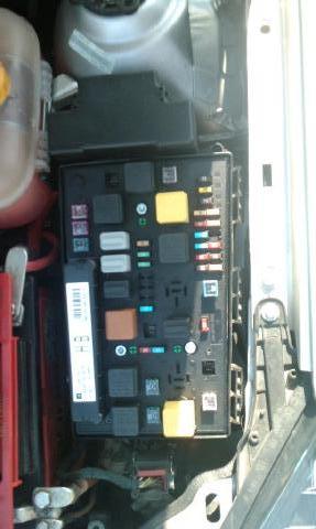

Ja som ich zaoxidovane nemal ... staci ich niecim tenkym roztiahnut (napr. ihlou). Precitaj si este raz tie temy co som Ti dal linky.xlimubaix píše:ok díky moc. pokusim se to s bratrem udělat. Jen ještě, co přesně stěma PINama udělat??

Caute,
Mne teraz robi presne to iste (astra 1.9 cdti, 88kw, 2007). Skusal som vycistit z vnutra pedal, ale nepomohlo a tiez konektory k pedalu. Ohladom tych pinov, ktore to treba roztiadnut pod tou poistkovou skrinou.

Ked das dole ten kryt mal by si vidiet nieco taketoblue_phantas píše:Caute,
Treba este tie tri sroby povolit a povytiahnut to cele,tam mas pristup k tym pinom ktore treba roztiahnut.

Hmm, skusal som odmontovat vsetky sroby, ale nejako to neslo von (nechcel som velmi silou to trhat). Naposledy som este raz rozobral pedalovy box a trosku som ohol tie kontakty potenciometra, nech viac tlacia na kontakt. Od vtedy to neurobilo a mam za sebou viac ako 900km weekendovu cestu. Len sa mi zda, ze mam vysiu spotrebu. Resp. pocitac mi vypocitava trosku vyssiu spotrebu cca: 6.4L ale na tej dlhej ceste som mal 6.2L, boli sme dvaja, klima zapnuta s kombinaciou dialnic a okresnych ciest a nejake tie stupacky v horach. Myslite si ze, treba prekalibrovat pocitac, ked som rozmontoval pedal? Cital som, ze sa to robi (http://opcomforum.yolasite.com/resource ... 0Reset.pdf), ale na moj motor nie, tak neviem.
