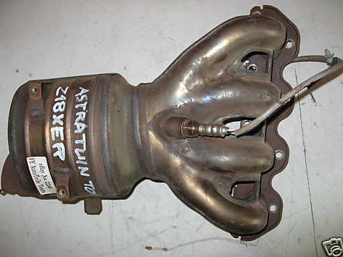

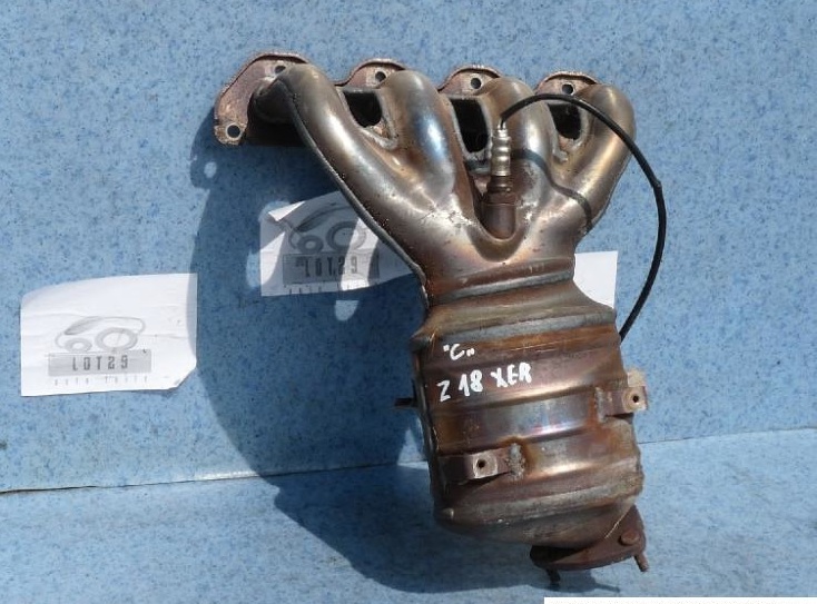

Díky, tak to odpovídá tomu, co tu psal Vojta. Našel jsem tohle, ale číslo je FGP 12 992 393, což zní divně. Údajně je to z Vectry C.

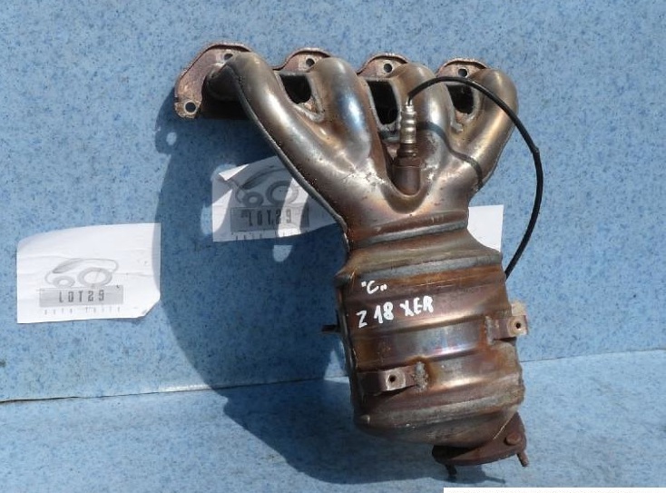

Další varianta je pak tohle, s číslem 542110359 z Astry TT...
