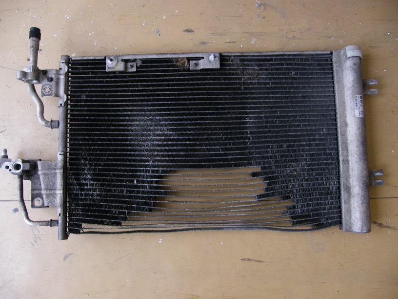

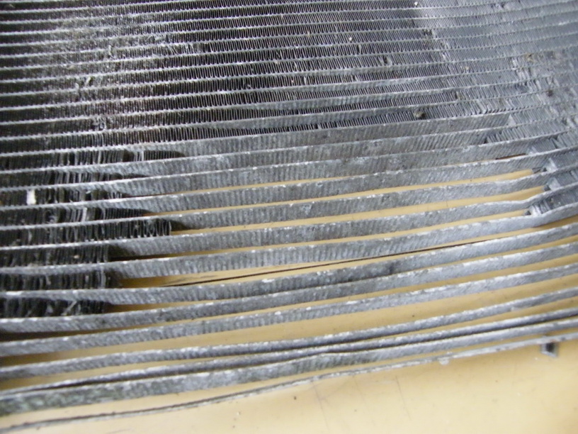

Tak klíma chladila presne jeden deň :( Praskol chladič. :x

Tak dnes vymenený chladič klimatizácie. Celkom brnkačka zajtra ideme naplniť a uvidíme.
Pre ilustráciu: Takto sa vysypal chladič po odmontovaní
