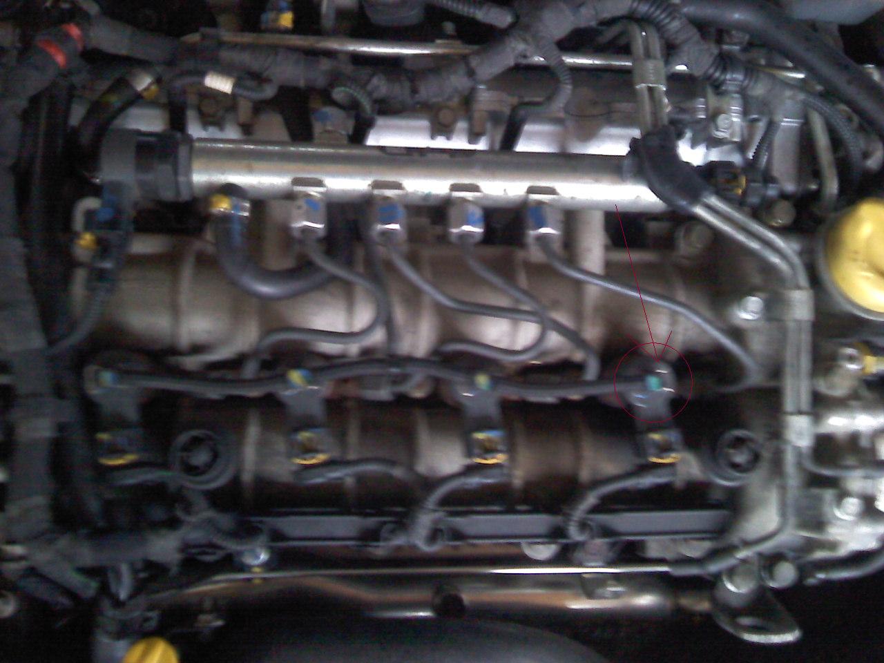

Takže teraz som to až detailne pozrel a Vojta fúka to z miesta vyznačeného na fotke:

to co je označené je vstřikovací tryska, fouká to okolo?

Fuka to z tej trysky

Z trysky ti výfukový plyny foukat nemůžou, maximálně by ti z trysky mohla téct nafta - buď nahoře u té hadičky (přepad) nebo u přípoje nafty ze strany (vysokotlaké potrubí se šroubením). Jestli ti to fouká tak z mezery mezi tryskou a hlavou, ve které je tryska upevněna a pak to vypadá, že je špatný ten těsnící kroužek trysky.
