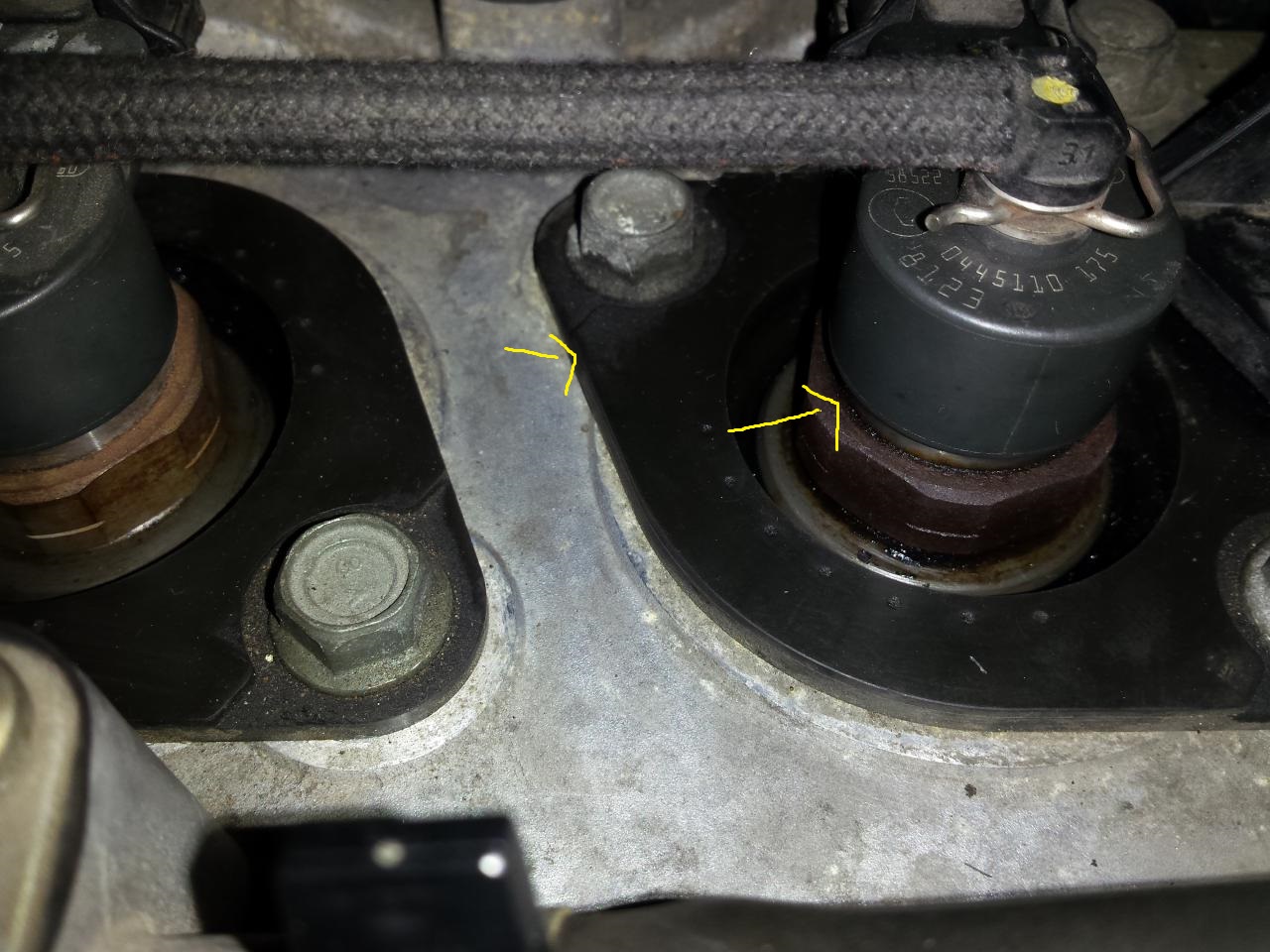

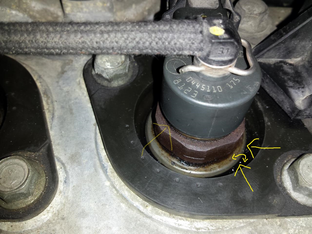

Dobrý den opláci. Mám technický dotaz. Koupil jsem astru H gtc, 1.7cdti 74 kw. Po sundání deklu z motoru jsem si všiml, že prosakuje asi , , olej" s gumového těsnění kolem vstřiku. Dále jsem si všiml, že ze 4 vstřiku je menší únik, jako by ze závitu jak je ta matice... foto hned vložím. Chci se zeptat. Dá se nějak vyčistit nebo přetěsnit to těsnění kolem vstřiku? Četl jsem, že to nemá vliv na funkčnost jen na vzhled. Prý stačí jen gumy sundat, vyčistit, máznout dosedací plochy vazelinou a bude problém vyřešený? Také mě zajímá ten únik z vstřiku. Jinak auto jede normálně, nekouří, nebublá.... Děkuji
