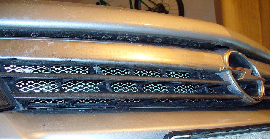

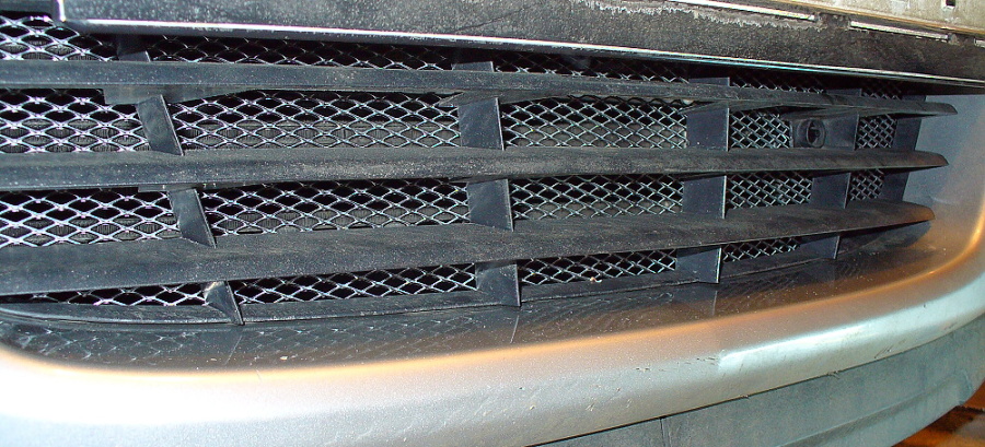

Dodělaná ochrana proti odletujícím kamínkům - Tahokov
Sice mému zoxidovanému chladiči to už moc kůži nezachrání , ale třeba...
