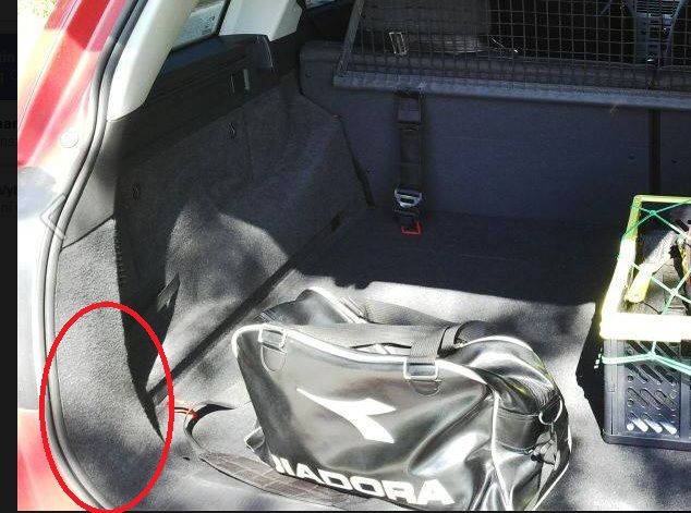

Při větším dešti (teď jsem to byl zkontrolovat) mi opravdu teče do kufru. Spíš forma rosené nebo kapiček jsou při otevření kufru na levé straně a pak dole v gumičce viz obrázek.
Když vyklopím úplně páté dveře, tak pod tím plastem je taky vidět pár kapek.
Takže podle návodu mě asi čeká sundání celého plastu podle návodu v knížce a asi i zadního světla.
Máte nějaký tip čím to případně utěsnit, nějakou hmotu ?
Nebo máte s tím někdo zkušenosti ?
