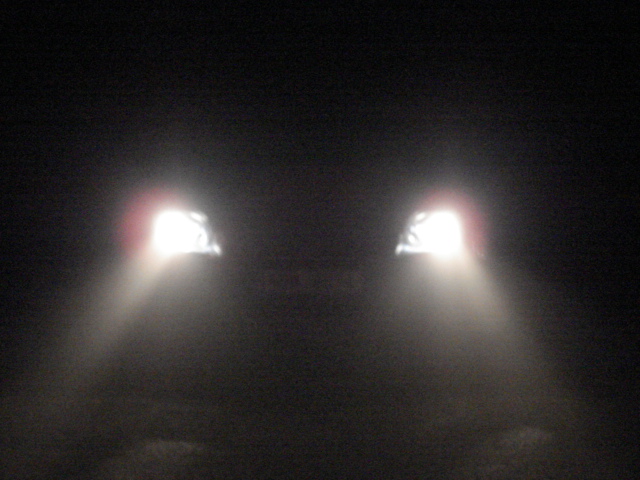

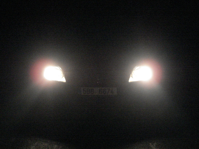

Taky přikládám fotky "
Ty s kterýma jsem auto koupil
A když jsem vyměnil za Blue vision
Skoro žádnej rozdíl!!

Porovnavat dve fotky je dost zavadejici. Zaprve si fotak podle intenzity osvetleni urcuje velikost clony a delku expozice, takze cim vic je svetla, tim kratsi expozici a vetsi clonu zvoli, takze vysledna fotka vypada stejne, ikdyz jedny zarovky svitili treba vic.
Vzhledem k tomu, ze na fotce s philipsama je napriklad SPZ mene vyrazna, tak lze usuzovat, ze protisvetlo bylo silnejsi. Informace o parametrech expozice se daji obvykle vycist z fotaku, nebo originalniho jpg i dodatecne.
Obdobna situace je i s teplotou barvy, ktera se pro kazdou scenu nastavuje zvlast a tim se fotak snazi docilit toho, aby bila vypadala na kazde fotce stejne, cimz eliminuje rozdily v teplote barvy zdroje svetla. pokud budes fotit scenu v mistnosti se zlutou zarovkou, nebo modrou zarivkou, tak fotak pokazde zvoli jine nastaveni a ve finale budou vypadat obe fotky dost podobne. To je samozrejme i pripad tveho foceni.
Bud bys musel fotit s manualne nastaveny fotakem oboji, aby se nemenily podminky, nebo si dat do kazdeho svetlometu jinou zarovku, aby byl videt z fotky rozdil.

Pavdu mas x-father ...

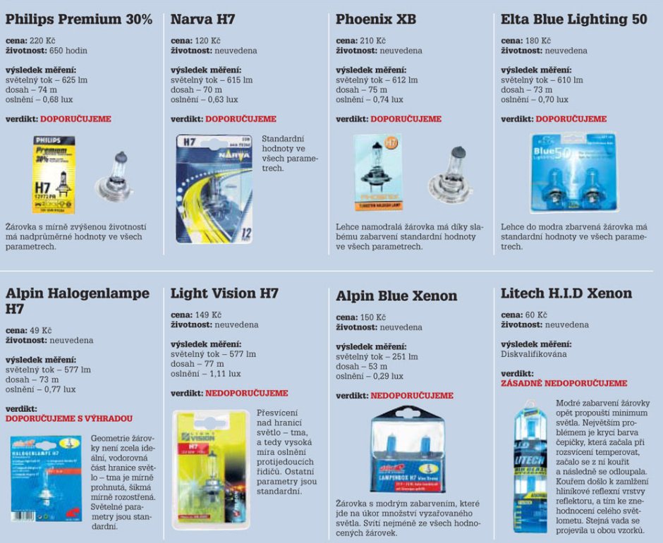

test
ale nejlepší jsou xenony. sem si musel rejpnout. :lol: :lol: :lol:
