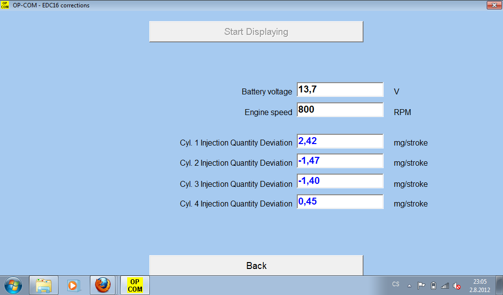

Zvuk mého 1.9CDTI 16V si myslím, že by měl být kultivovanější, výkon dobrý, ale ten volnoběh...
Pořád na to kašlu, ale když jsem se dočetl, že několika lidem ty vadné vstřiky udělali díru do pístu a zůstali někde na silnici... Tak bych rád věděl jestli ten vstřik dá o sobě nějak vědět,- že je KO. A jestli ho na koleně doma sám můžu nějak zkontrolovat.

Tak pokud se nemýlím, tak by to mělo jít poznat z diganostiky, je tam i kontrola vstřiků, resp. jejich průtoku. Nevím, ve ktrých veličinách se udává, ale hodnota by měla být v intervalu (-1;1). Možná mě někdo opraví :|

resim to stejne, akorat ze mam opcom :mrgreen: udajne to jde poznat podle korekci vstriku je tam nejak tolerance a pokud je to nad to je neco se vstriky spatne. Vznesl jsem na RomanaK dotaz pres SZ, bylo jich vic :| takze pockam na odpoved a podelim se pokud to roman nezodpovi primo sem.
