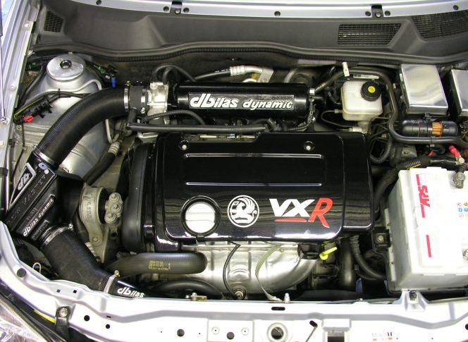

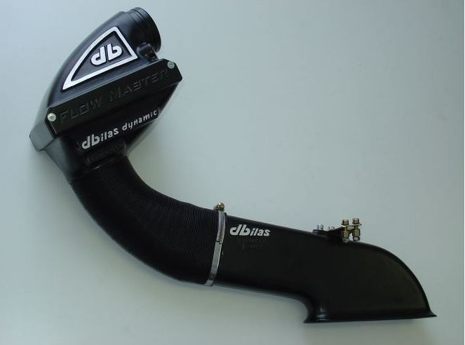

V základu podobné motory máme.Ty odkazy maj i modifikace na vaše Z18XER.
Máte někdo zkušenost s kitem sání?
http://www.tuningcardesign.cz/Kit-prime ... 187032.htm
Vím že nejlpeší je Dbilas Flowtec...
Budu rád za jakoukoliv zkušenost i špatnou.
Radu i na výrobce kde nebude ta cena tak vysoká.
Klidně i domací úpravy saní.
Jen tedy ten Dbilas je teda slušná finanční darda.
Flowtec manifold for Opel / Vauxhall Astra G, Vectra B, Zafira A
1,8 16V 85kW X18XE1
power increase: 23 kW / 32 HP
incl. an electronic update of the ECU
Product no.: 01.020.090 (1365 euro )

Zbytečný vyhazovat peníze za takovouhle, dle mě vopičárnu. Nemůže to s neupraveným motore a sw udělat apsolutně nic víc, než když do origo sání dáš KN, Gren... vložku. Průchodnost se zlepší, pocitově můžeš nabýt dojmu, že to lépe jede. Vložku jsem nikdy nezkoušel, možná lepší efekt, než kužel, díky sání chladného vzduchu. Kužel musíš dobře odstínit od tepla. Mě se na VeBe osvědčil menší kužel a stčit do alu roury na digestoře. Za filtrem jsem jí nastříhal a zahnul, bay to nebralo teplo a naohýbal k otvoru za světlem, pro vzduch. Lepších vlastností jsem nikdy s filtrem nedosáhl, max lepší pocit od spoda. Ale zvukový efekt byl dobrej ;)
