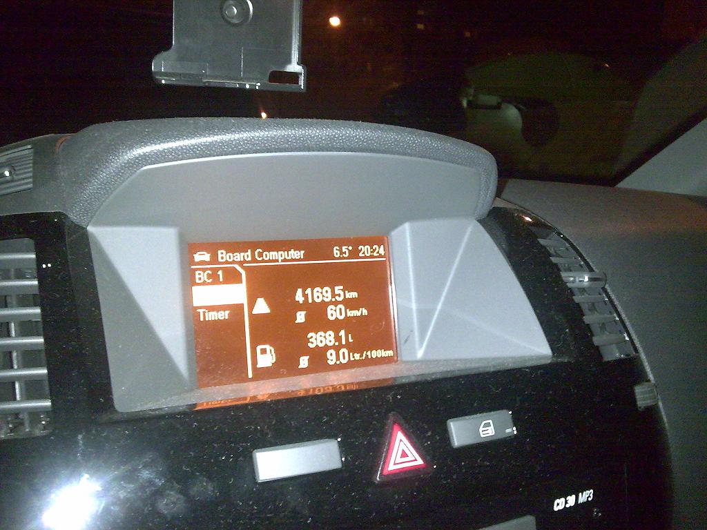

1 - Na palubním pc na BC2 jsem od začatku nemazal (chci si zde údaje nechávat, abych viděl jakou mám průměrnou spotřebu za celou dobu co budu auto vlastnit), za ty cca 4000km mám průměrnou spotřebu 9,0 l/100km. Zdá se mi to trochu moc !!! Na BC1 si údaje mažu vždy po natankování (beru vždy plnou). Zatím rekordní průměrnou spotřebu na nádrž jsem měl na dálnici v Itálii 8,3 l/100km. To přece není žádná sláva. Jezdím sice svižně, ale na palubní pc koukám furt a snažím se poměrně hodně jezdit na spotřebu, moc vysoko zatím otáčky neženu (max. do 3500), brzdím furt motorem a na brzdu skoro vůbec nešlapu, rychlost překračuju jen mírně. Je normální takhle vysoká spotřeba po 4000km? (poslední nádrž 8,6 l/100km - půlka delší okresky a půlka město)

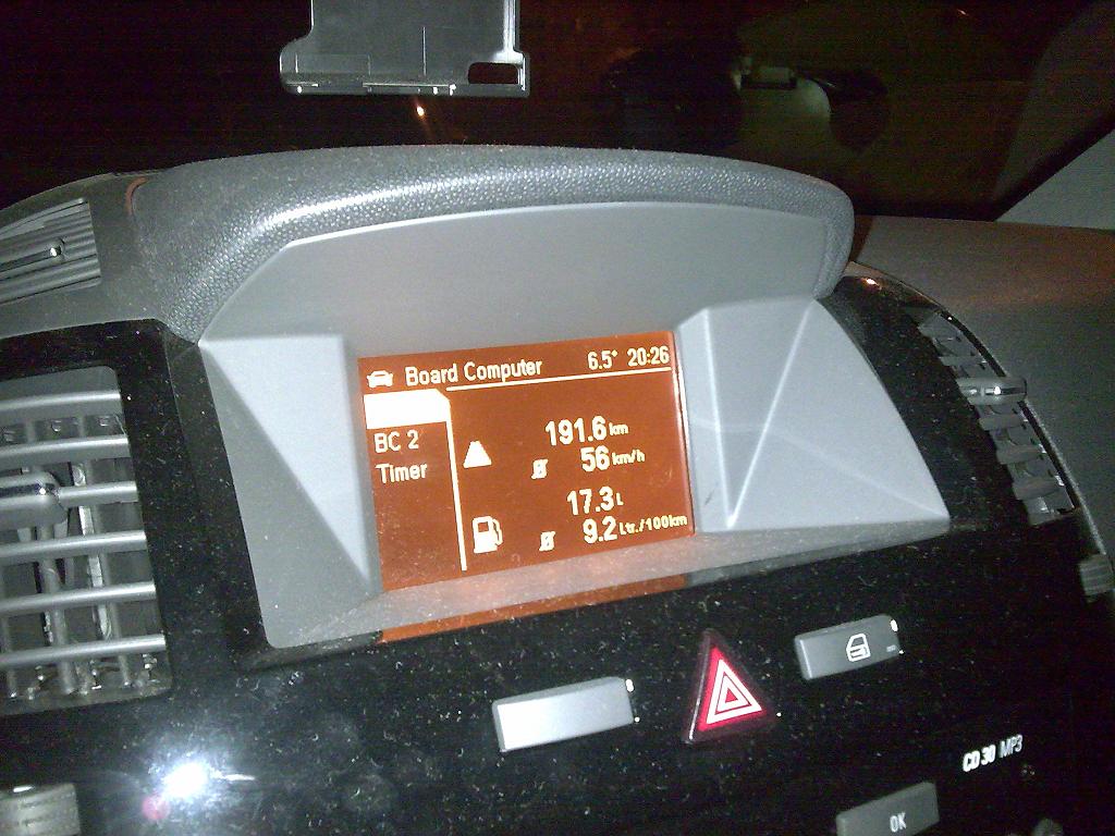

2 - Všimnul jsem si, že palubní pc nevypočítává správně průměrnou spotřebu !!! Jednou jsem měl na BC1 ujetých přesně 100 km, spotřebovaných 9,1 l ale v té samé tabulce hned pod tím vypočítaná průměrná spotřeba 9,3 l/100km !!!!! Jak je to možné, vždyť je to jednoduchá výpočetní operace, kterou zvládne i kalkulačka? Nepřesnost výpočtu palubního pc je v průměru o dvě desetinné místa víc než by mělo být správně.
Další věc jsem postřehnul - když tankuju plnou tak natankuju vždy asi o litr míň než mi udává počet spotřebovaných litrů benzínu v BC1 od posledního tankování. Po přepočtu (tankuju vždy plnou čili skoro 50 litrů) to znamená další dvě desetinná místa, o která mi počítá palubní pc spotřebu vyšší. Dohromady mi tedy palubní pc počítá spotřebu o 4 desetinná místa vyšší. Je taková odchylka normální???
Děkuji za odpovědi a Vaše zkušenosti se spotřebou benzínových Zafir B
1.8
na přiložených přílohách si můžete sami spočítat, že průměrná spotřeba nesedí ...

Zdravím kolego,spotřeba Ti určitě bude s přibývajícími km klesat.Ovšem na hodnoty udávané výrobcem se nedostaneš,protože každý výrobce v tomto lže.Co se týká BC,tak to máš myslím v pořádku,protože dle foto máš na BC1 ujeto 191km a na BC2 4000km,takže logicky musí být údaj o spotřebě rozdílný.A pokud vždy dotankuješ asi o litr mín,než máš spáleno dle BC,znamená to,že BC šidí sebe a né Tebe v tom smyslu,že máš spotřebu nižší,než BC udává.Já to mám skoro stejně,vysledoval jsem si to tak,že jsem 4 nádrže natankoval vždy u stejné pumpy a u stejného stojanu a i po ručním přepočítání mě to souhlasí.Pokaždé jsem natankoval o 0,9-1l mín,než BC udává.Takže jsem spokojen,že šidí sebe a navíc si myslím,že to není nijak tragická odchylka a víc to neřeším.Jinak přeju hodně štastných km,at Ti dělá stejnou radost jako mě,já jsem max.spokojen a neměnil bych ani za nic a nahod nějaký fotky ;)
