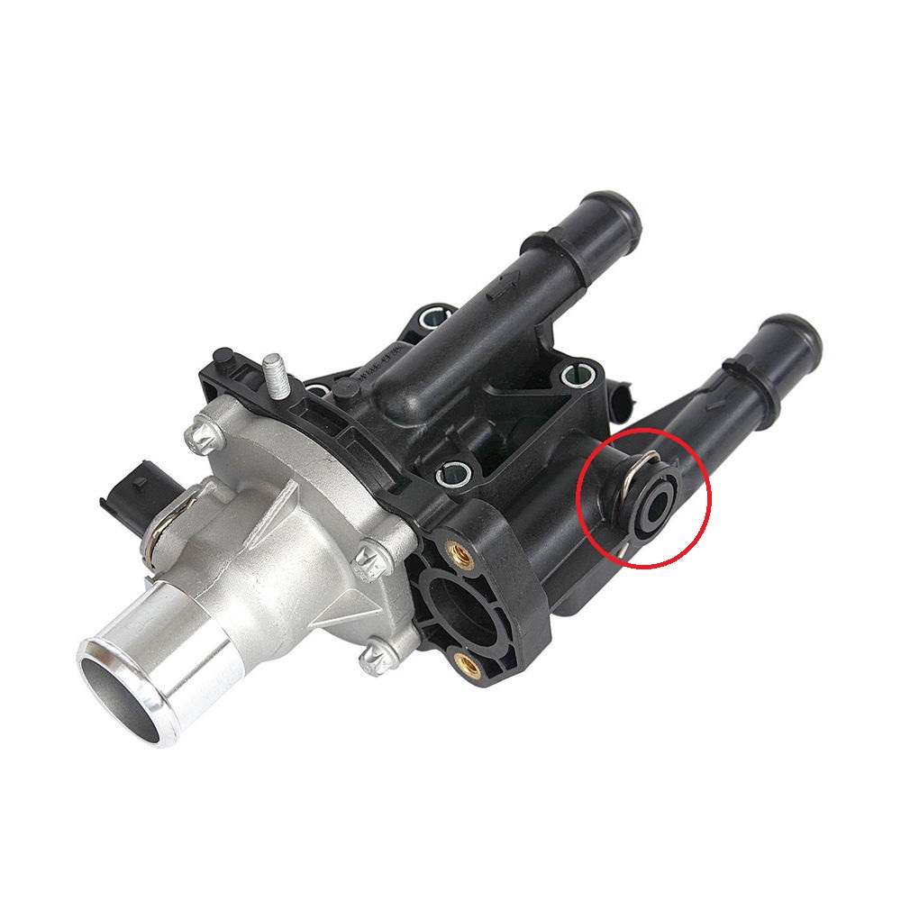

Omlouvám se, jde o Zafira B 2007 1,8 103kw LPG
Chtěl bych se zeptat co je ten černý díl za termostatem, nebo je to ještě jeho součást ?
Další věc co je to červeně zakoužkované? vypadá to jako nějaký ventil se závlačkou .Je možné aby to tím teklo ? a proč?

bales píše:Omlouvám se, jde o Zafira B 2007 1,8 103kw LPG
Termostat Z18XER je dvoustupňový eqvivalent termostatu motoru Z16XEP, pouze z drobnýma úpravama, jako je těleso s plastu místo kovu, jiné upevnění čidla teploty motoru a pod. Červené zakroužkovaný otvor je pro čidlo teploty chladící kapaliny se sponou viz položka č. 7 a spona č.8. https://opel.7zap.com/cs/car/a05/p/1/3-3/

Ak je to otvor pre čidlo teploty tak je určite možné, aby to tade tieklo. Zrovna dva týždne naspäť som musel dať čidlo vymeniť, lebo mi prasklo tesnenie čidla. Išlo síce o auto Seat Toledo, ale princíp je ten istý.

tak jsem to odmontoval a zjistl že je "to" prasklé ... může někdo poradit co "to" je za tím termostatem , co mám shánět za díl ? díky

Pokud máš na mysli ten plastový díl (skříň úplná termostat), tak se to prodává vcelku jako položka č.26 https://opel.7zap.com/cs/car/a05/f/0/23-1/
Například: https://www.autodoc.cz/febi-bilstein/9804633 (originál na dotaz - https://www.doopla.cz/vyhledavani.html?q=1338177)
Pozor při nákupu, někteří prodejci pod stejným katalogovým číslem prodávají pouze samostatnou komoru termostatu, položka č.27
Červeně zakroužkovanÝ otvor u Tvého foto, je pro teplotní čidlo. https://www.opel-astra-h.cz/forum/downl ... &mode=view
