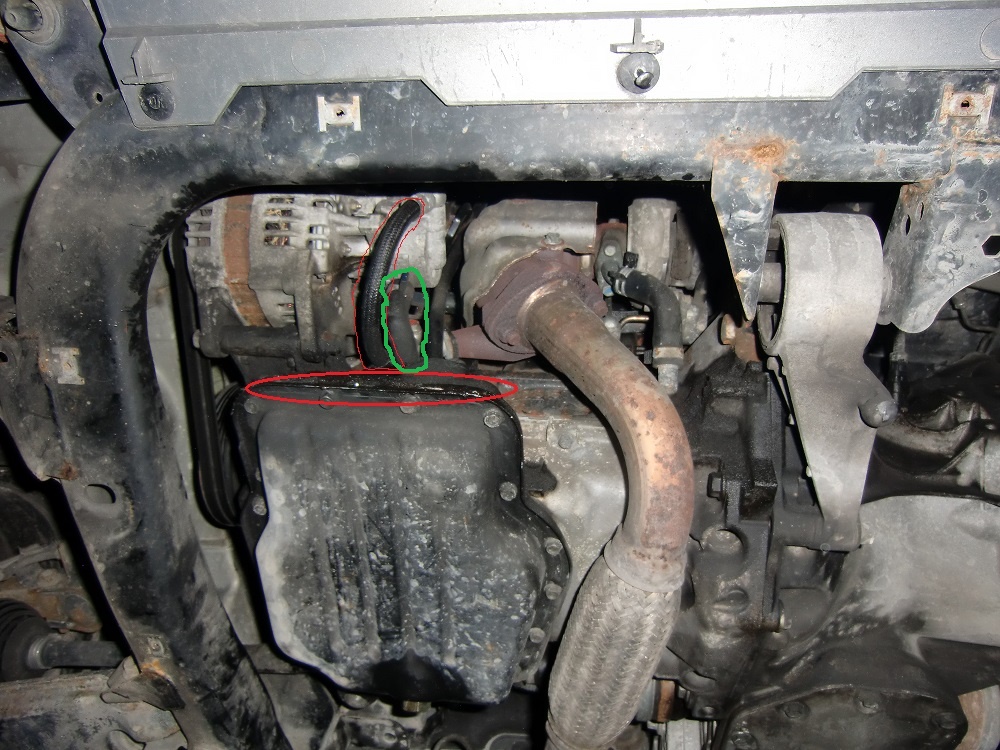

Zdravím, dnes mi praskla hadička, která vede z olejové vany zřejmě do vakuového čerpadla na podtlak brzd, možná přepad nebo vratná hadice, nevím. Každopádně, může mi někdo sdělit, jestli se dá někde sehnat nebo čím případně nahradit??? Provizorně jsem to opravil obyčejnou zahradní hadicí, kterou jsem natáhl na kus, který vede z olejové vany ( ten zbytek, jsem prostě nesundal, úplně debilní přístup, to je snad na sundání všeho okolo jen aby se člověk dostal k blbý svorce).
Přikládám foto, je to hadice ZELENĚ zakroužkovaná (obrázek není aktuální, někde jsem ho našel, takhle to vypadalo před opravou, ta hadička byla v polovině prasklá)
Opel Astra H kombi, 1.7 CDTI, 74 kw, 2004

Vypadá to jako hadice, kudy se vrací olej z vakuové pumpy (vývěvy), do olejové vany. Kdysi jsem to řešil na Y17DT, je to opruz z přístupem, hlavní problém je v tom, že ta hadice je zahnutá. Asi i na tomto motoru. A ten ohyb je zásadní, ten zahradní hadicí nevyrobíš. Ale možná je to na tvém motoru už trochu jinak posazené. Když jsem to zapojil náhodnou hadicí, nebyl dostatečný průtok oleje a to se ozývaly zvuky z vakuovky za běhu motoru!!
Doporučuju originální hadici nebo z vrakáče, kvůli tomu zahnutí.

Ano, přístup je tam opravdu bídný. A ano je zahnutá. Zahradní hadicí je to jen dočasné, samozřejmě. Ale právě jako náhradní díl jsem tuto hadici nikde nenašel. Poradí někdo???
