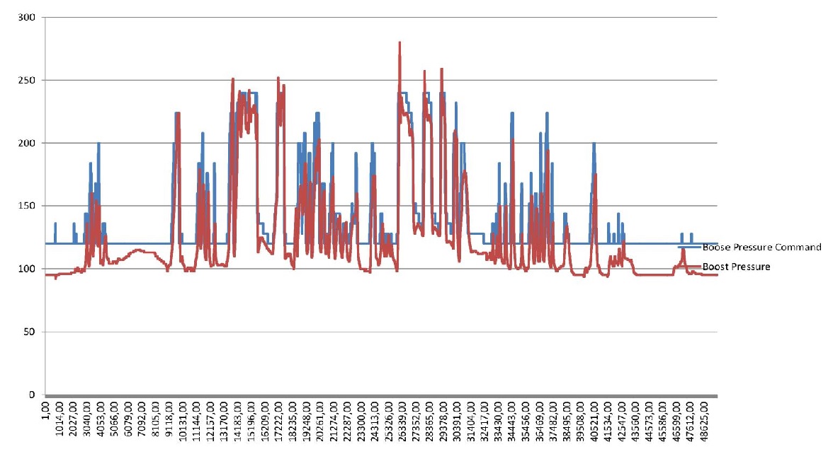

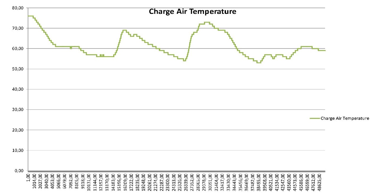

Tak jsem to zdiagnostikoval OPCOMEM, log musim nějak probrat a vyhodnotit, ale zatim to vypadá, že vzduchu nasává akorát (téměř stejná hodnota jako požadovaná)… Ale co mě trochu zarazilo, to byla teplota nasávaného vzduchu, byla o 20 stupňů vyšší než teplota vzduchu. Může to bejt problém? Jinak jsem měřil korekce vstřiků a v pohodě jsem se vešel do intervalu <-1,1>, tak ani nevim, jestli je někam posílat. Auto jsem několikrát vzal benzínovým způsobem k 5 tisicům otáček a kouř už nevidim vůbec... Tak nevim
- smileboy
- Příspěvky: 314

Připadám si, jako když trpim samomluvou:) No nicméně, pokud by to někoho zajímalo, udělal jsem log live dat při jízdě. Log je v excelu a je uložen zde:
https://uloz.to/!hbwC6xvkU/log-excel1-xlsx
heslo: opelastra

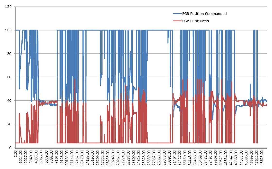

Přidávám ještě pár dalších grafů, nějak moc nechápu ten graf EGR, třeba mi to někdo vysvětlí...? A pak mi není vůbec jasná ta teplota nasávaného vzduchu, taky bych byl rád, kdyby mi to někdo vysvětlil. Děkuju
heslo: opelastra
