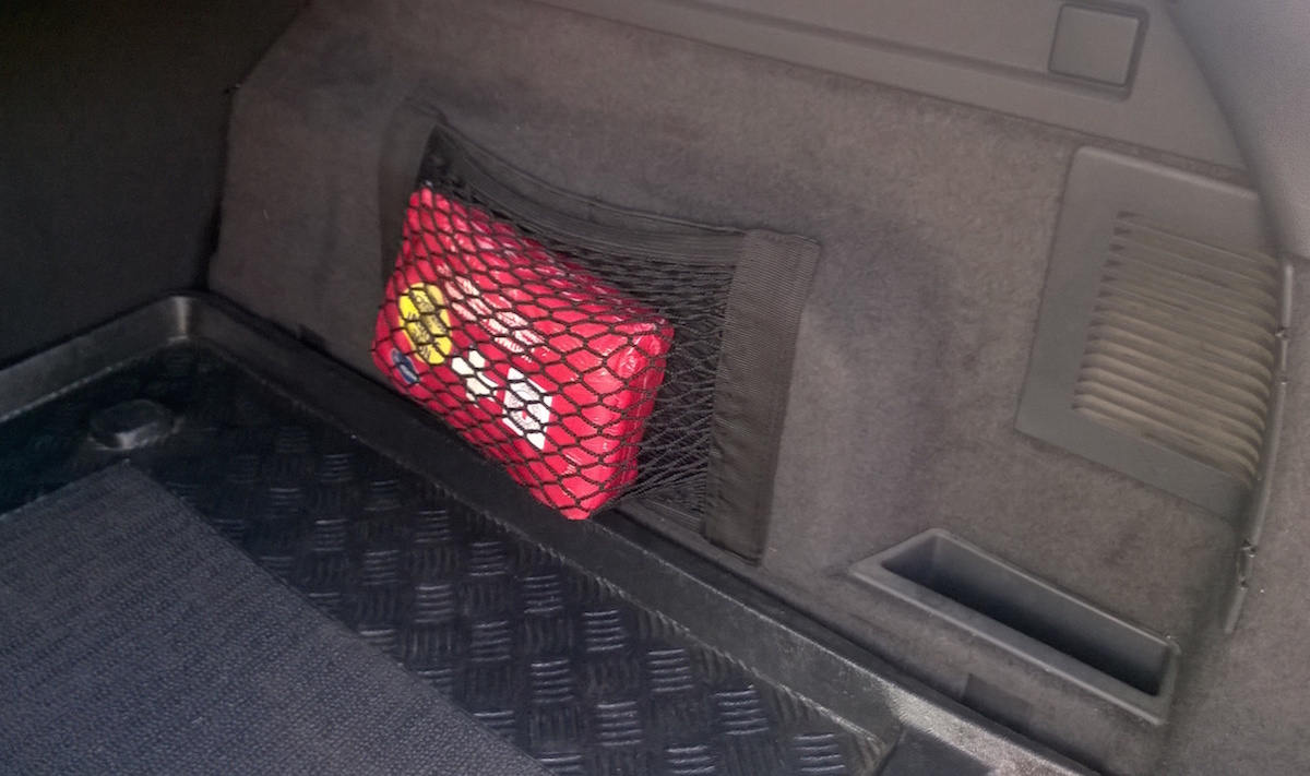

Taky jsem to řešil a nakonec jem koupil na ebayi síťku na suchý zip
http://www.ebay.com/itm/171435172487
Na levou stranu ještě chystám přidělat hák na tašky z oktávky
http://eshop.skoda-auto.com/cz/cs/b2c/s ... -5e0065191
Na drobnosti to stačí.
Každopádně bych se Flex Organizeru nebo alternativě rozhodně nebránil

Ta síťka na sucháče vypadá hodnědobře, háček nevím kam bych upevnil, už mám na tapacíru v zavazadelníku hasičák a nevím, jestli by to udrželo tašku s velkým nákupem. Škodovky mají také vyklápěcí úchyt, také je tady otázka, jak a kam ho uchytit.
