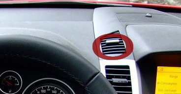

Ahoj, chtěl jsem se zeptat jak mám nazvat a jestli je možné někde
koupit lamelu do horního průduchu na palubní desce viz.foto.
Byl jsem totiž takovej dřevák, že když jsem chtěl vyhodit vůni připevněnou
na lamelách, tak mě vypadla a spadla dovnitř potrubí.

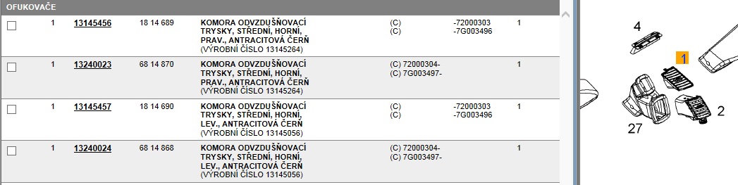

Škoda, že jsi to nenapsal sem https://www.opel-astra-h.cz/forum/viewto ... start=1690 , třeba to moderátor přesune
Snad je to tohle, který přesně nevím, v Oplu by ti to měli být schopni vyhledat podle winka Ceník opel http://servis.opel.cz/otc/cenik.xhtml , vlož tam číslo kategorie ( 3sloupec - číslo bez mezer) pro přibližnou cenu
např.
Kód dílu 1814689
Název dílu 0-HOUSING
Cena bez DPH 626 Kč
Cena s DPH 757,46 Kč
DPH 21.0 %

Moc dekuju a omlouvam se za špatné zařazení příspěvku.
Opel Zafira 1.9 CDTi, 88kW, r.v.2007
