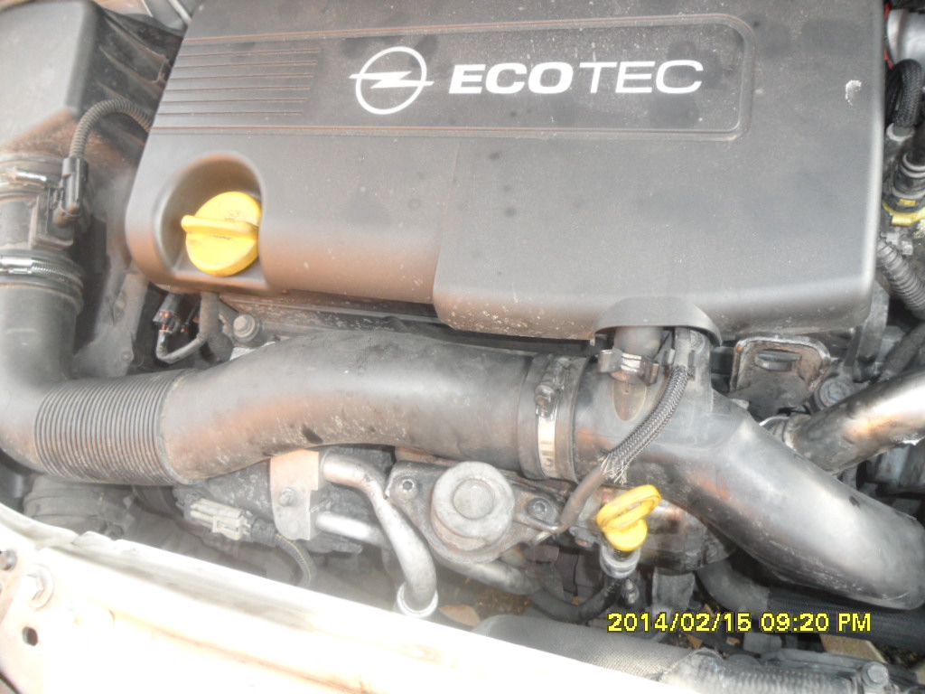

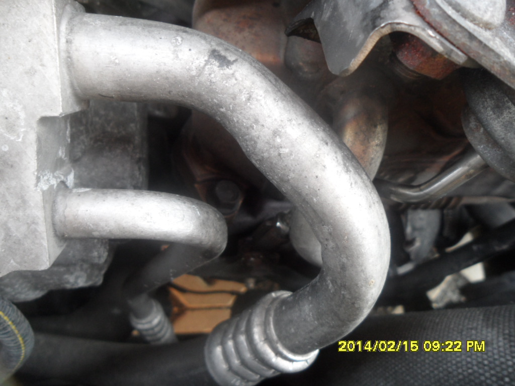

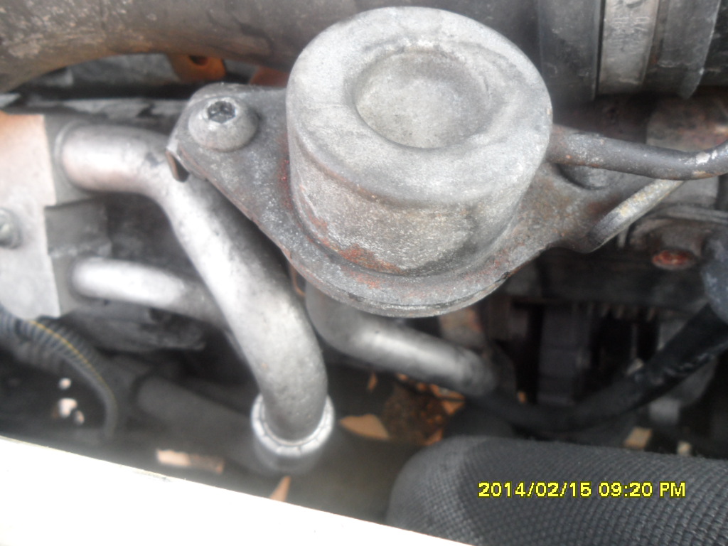

Zdravím kolegové, chtěl bych vás požádat o pomoc při identifikaci motorové části - stříbrný ventil? a pod ním zarezlé klapky? (mezi potrubím), obě věci na fotkách, případně k čemu slouží?
Nedávno jsem totiž koupil ZAFIRU 2010, diagnostika v OPEL OK, pouze zanešený DPF filtr na 80% - odstraněno. Zlobí mě občasné houpající otáčky u studeného i zahřátého motoru při volnoběhu, EGR ventil i potrubí vyčištěné a funkční, váha vzduchu vyndaná a vyčištěná, tak zkouším cokoli, čím by to šlo odstranit nebo by s tím mohlo souviset.
Moc děkuji za jakýkoliv typ.

zanesenie filtra DPF na 80% nieje žiadny problém je to úplne normálne lebo DPF sa regeneruje dynamicky až pri zanesení cca 98-102%
kolísanie otáčok sposobuje regulátor tlaku paliva na vstrekovacom čerpadle

Díky za info, zaměřím se na něj, už jsem se o něm tady trochu dočetl. Ale protože jsem na auta takový hodinář, neví přece jen někdo, o jaké vyfocené věci, jde? Přeci jen ta zarezlá klapka určitě k něčemu slouží...

príliš tie fotky niesu detailné, ale nieje to podtlakové ovládanie chladiča výfukových plynov?

Něco takového jsem si myslel, snad budou v Oplu vědět, co chci vyměnit :-)
