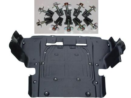

Mám dotaz prosím, jak je uchycen ten spodní dekl motoru co je v nabídce především jako neoriginál ? Většinou jsem se dočetl ,že kryt je dodáván bez montážních prvků. Pokud s tím má někdo zkušenost, tak co je potřeba ještě dokoupit nebo jak to řešit. Dnes jsem zjistil , že po ježdění v tom zimním sajrajtu to začíná být poněkud zaje.ané až nahoru.
Re: Ochranny kryt podvozku
Příspěvek od vojtavojta » 22 pro 2012, 11:56
Je to prisrubovane.
Příspěvek od falconik » 22 pro 2012, 14:11
Osobni zkusenost s kryty z kelly, montovano na dve zafiry, je to cina a co kus to original......fakt masakr :twisted: nesedi diry a tak, chybi tedy aspon pro zafiru zadni prolisy na uchyt do ramu motoru kam se to sroubuje, ja sem sel cestou drazsi a koupil orig. uchyty se srouby na ktere jsou v tom ramu diry, jsou kovove norozdil od OEM chongu......cena je fuj fuj :| na obe auta to stalo skoro 800
