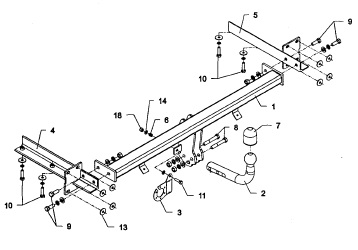

cca před půl rokem jsem si nechával dodělávat pevné tažné zařízení od výrobce "autohak" , dnes jsem auto zvedl na nájezdy, abych zkontroloval spodek po zimě a zjistil jsem, že po montáži tažného zařízení mi s výstuhou zadního nárazníku ( nahrazuje ji částečně rám tažného) zmizela i možnost zašroubování tažného oka. Docela mě to zaskočilo, protože mě v montážní dílně v Brně na to nijak neupozornily. Teď jen otázka zaco jako mám v případné nouzi lano upevnit. Podle mě na to není koule určená. Teď co dělat, jestli se obořit na montážní dílnu co stím, nebo si nechat něco zbastlit, kde seženu ale tu maticu se závitem pro oko nevím. Co jsem se díval do schématu tažného zařízení pro Astru H Caravan od Autohak, tak to tam řešený nijak nemají - chybí tam jakýkoliv díl, do kterého by se našroubovalo tažné oko. Ono asi skutečně platí přísloví : "nejsme tak bohatí, abychom si kupovali levné věci". Až se budete rozhodovat k dodatečné montáži tažného volte raději jiného výrobce, a i tak si na to dejte bacha.

Dával jsem stejný tažný zařízení a jsem na tom stejně. Závit na tažný oko je v tý traverze za nárazníkeem, která se musí celá demontovat právě kvůli tažnýmu. Taky jsem na to koukal jak z jara. Nevím, jestli origo tažný má v tom místě udělanej závit na oko
Pak jsem si řekl, že když budu potřebovat táhnout, zaháknu to za kouli. Nevím jestli se to smí, ale jak jinak

tak som bol dnes na montazi toho tazneho.
pytal som sa ich na tazne oko a boli jak vyorana mys-ze co tym myslim.
ani ja ho tam nemam a povedali ze mozem tahat za gulu.

Bracho když se pozorně podíváš, tak znázorněné tažné je tuším od SVC pevné na šrouby. Demontuješ zadní nárazník + výstuhu. Smontuješ mimo celý blok tažného zařízení a to pak zasuneš místo původní výstuhy pod nárazníkem, přišroubuješ šrouby.
