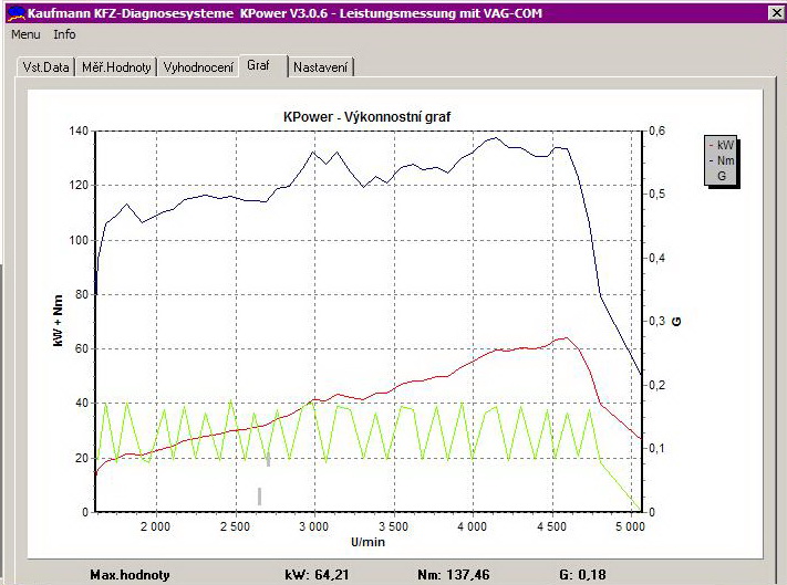

Pro koncernovou diagnostiku VAG-COM existuje doplňkový prográmek KPower, který umí ze zaznamenaných dat (čas, otáčky motoru a rychlost vozidla) vypočítat výkon motoru a kroutící moment, resp. závislosti výkonu a kroutícího momentu na otáčkách. A jelikož KPower umí měřená data importovat a OP-COM zase exportovat ve formátu *.csv, lze ho použít i pro měření výkonových charakteristik vozů OPEL. V příloze moje první měření – nebylo provedeno v ideálních podmínkách a ještě zkoumám, proč je graf oproti VAGem měřeným datům tak zubatý… nicméně změřené hodnoty nejsou snad úlně mimo mísu :D

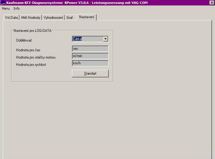

6) v KPoweru se na kartě nastavení musí vyplnit odpovídající oddělovač parametrů a popisky. Pro CZ OP-COM se nastavuje čárka, sec, ot/min a km/h (viz. obrázek v příloze pro CZ OP-COM)

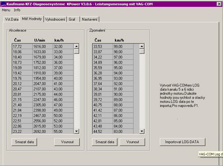

8 v KPoweru na kartě Měř. Hodnoty dejte importovat LOG-DATA
9) pokud jste udělali vše správně, uvidíte v tabulkách akcelerace a zpomalení (decelerace) odpovídající hodnoty vaší zkušební jízdy
10) a nyní si již můžete prohlédnout výsledek na kartě Graf
Zatím nevím, proč je můj graf tak nepěkně zubatý. Pravda, neměl jsem k dispozici dostatečně dlouhý a rovný úsek silnice, ale to snad… problém asi bude ve vzorkování. VAG-COM měří s přesnou periodou 0,8 s, zatímco OP-COM na Z16XE měří s periodou cca. 0,34 s, takže možná pomůže převzorkování na 0,8 s. Na ŘJ s CANem (např. Astra-H) může být vzorkovací frekvence jiná, zatím jsem netestoval.
Nastavení importu pro CZ OP-COM

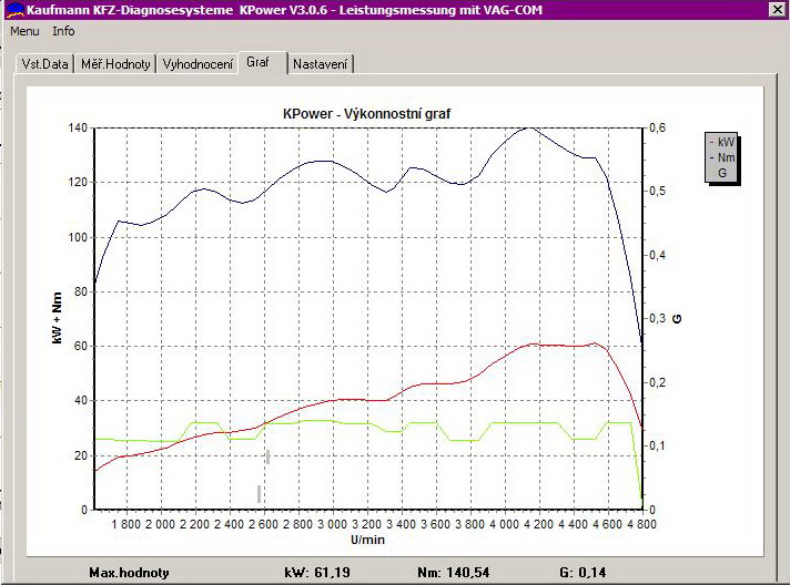

tak jsem zkusil naměřená data převzorkovat, zatím ručně a tupě – nechal jsem každý třetí vzorek a grafy už vypadají lépe. Tu hodnotu atmosférického tlaku to chce také zadat nějak slušně; budu si muset z práce půjčit aerometrickou ústřednu :D
ještě jednou výkonové charakteristiky počítané ze stejných dat jako v prvním grafu, ale po převzorkování (použit každý třetí vzorek)
