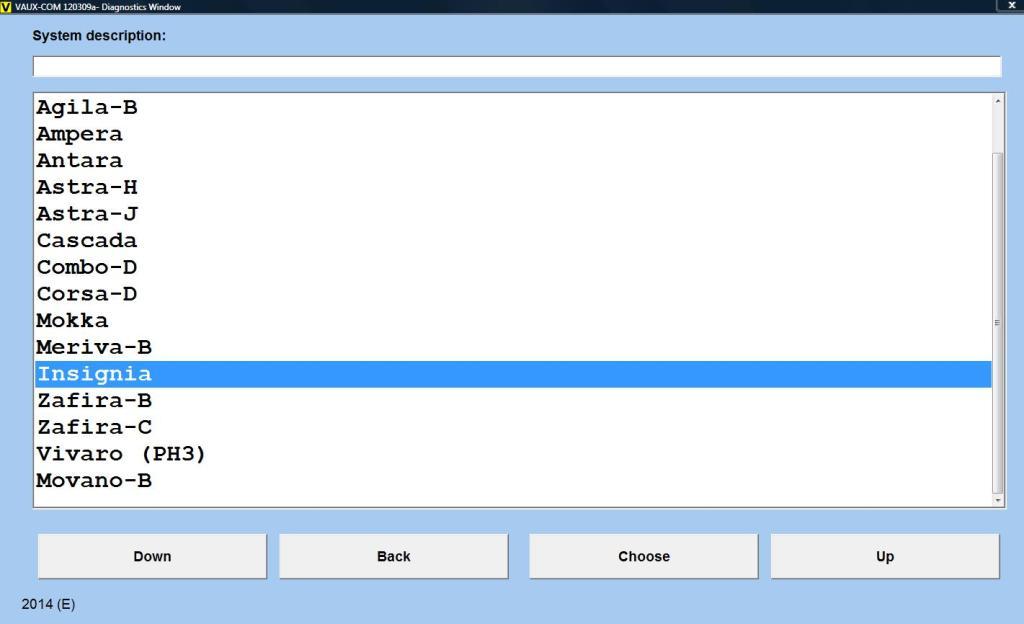

som laik viete mi poradiť či opcom china funguje aj na Insigniu ?
DRIVER
Příspěvky: 198
Bydliště: 3nec!!!
Re: OPCOM - vase skusenosti
Příspěvek od DRIVER » 24 črc 2015, 22:17
Zdar Mato.
Pokud si nainstaluješ nejnovější VAUX-COM tak tam je podpora pro Insignie do roku výroby 2014 včetně.
Toť teorie...
ASTRA H 1.8 COSMO
quicky
Příspěvky: 786
Příspěvek od quicky » 25 črc 2015, 09:14
Ja som to skusal a fungovalo to, konkretne na 2014. Teda komunikovalo to s RJ, neviem co konkretne chces robit. Na rychlo som len vycital chyby atd
