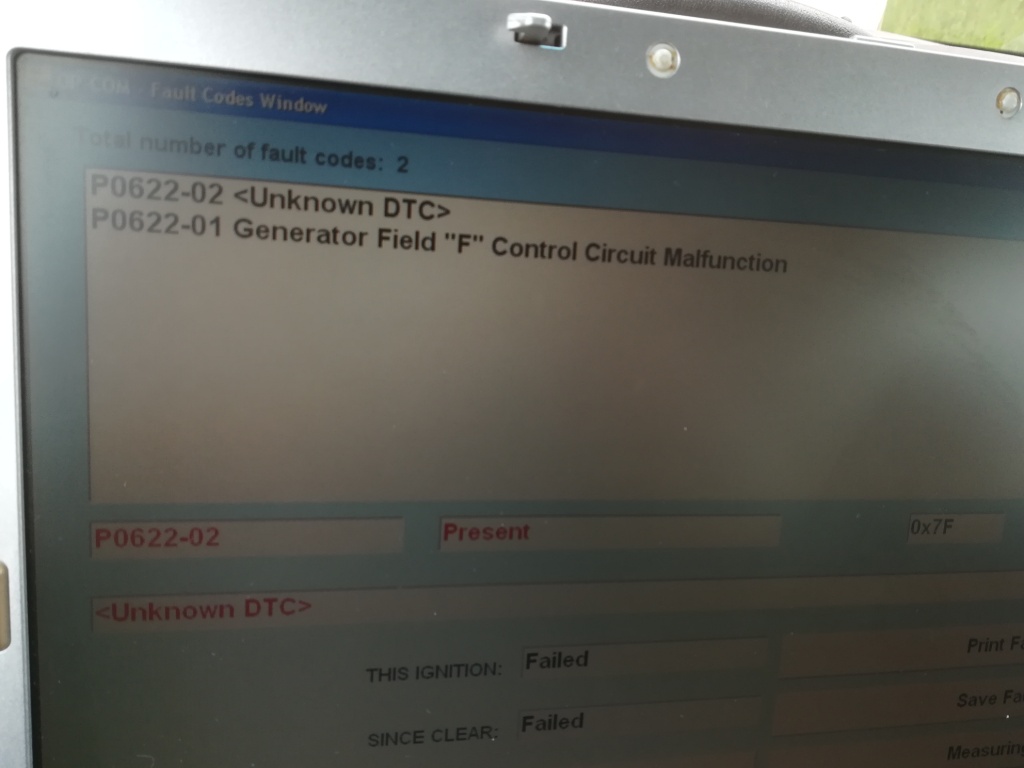

Asi jsem to zakřikl.... po nastartování zůstalo svítit autíčko s klíčkem. Pedáltestem jsou to chyby:
062202
161450
161600
245258
Objevilo se to po výměně naftového filtru a následně s problémem unikající naftou u filtru. Hadice od DPF k čidlu je v pořádku. CIM se mi vždy objevoval společně s buzením alternátoru. V klíči jsem vyměnil baterii, ale nepomohlo. Nějaký nápad?

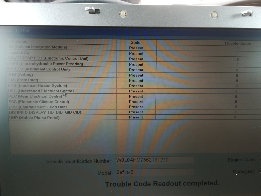

Dnes jsem op-comem chyby smazal a ještě odpojil na chvíli baterii.
Chyby: p0622-01, p0622-02, p1614-50, p2452-58.
Závady CIMu a buzení altíku zatím neřeším, jelikož ty chyby jsou dlouhotrvající a byly bez rozsvicování kontrolky.
Také jsem zkusil druhý klíč od auta a chyba se opakovala.
