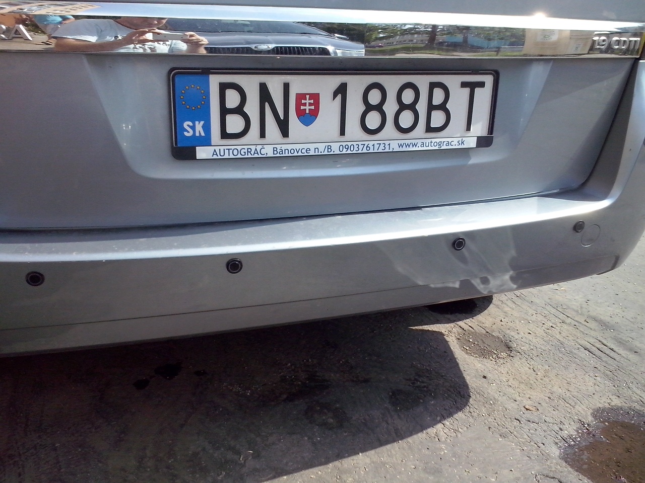

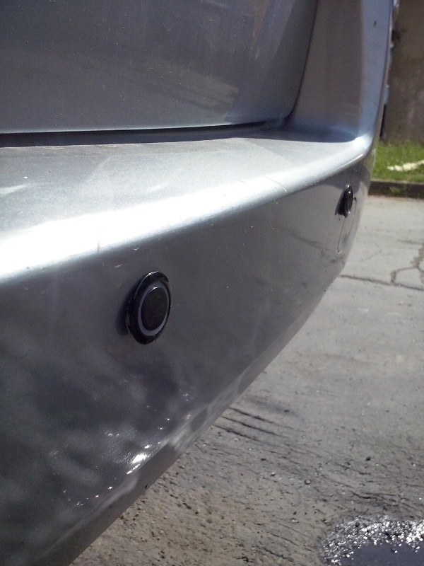

Tu sú slubene fotky...ta horná hrana je trošku šikmo ku vozovke,neni kolmo na vozovku,to bude asi najvacsi problem,preto chytá zem...najviac ma serú tie navrtlé diery,že ako ich zaplatat keby som to inak riešil,napríklad lištou origo...
...v ďalšom príspevku ešte detailnejšia foto...

...ten náklon a vysunutie je len oriientačné ked som skúšal ako asi musia ísť von,nehovoriac o tom že ked naložím auto pípajú veselo ďalej...

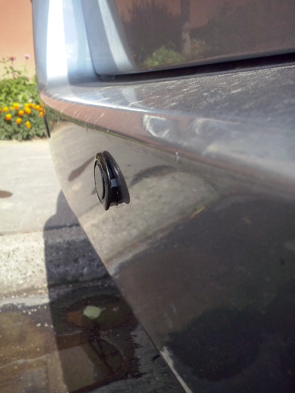

Podla foto ich mas dost vysoko, to ja ich mam urcite nizsie, ale ten sklon, no proste uz pohladom blby, zrejme aj preto ti pipaju, mam ich sice nizsie, ale mierne do hora, skocim von a nafotim

Příspěvek od vlastne » 28 črc 2014, 22:36
slubena foto

vsak jasne, senzory mu beru - zjavne aj podlozene zem, fotkou som chcel len ukazat, ako su nasmerovane mierne hore ;)
