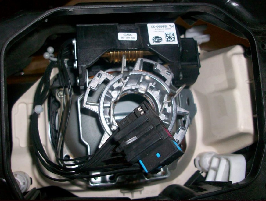

Ahoj lidi.
Mam dalsi dotazek.
Poridil jsem si xenonovy svetlomet na Astru. Ano skutecne jen jeden, takze je me to platne jak mrtvemu zimnik, ale slo o vyhodou koupi, takze jsem to neresil a treba sezenu druhy.
Jak rozeznam AHL od AFL? Rukou muzu jenom hybat nahoru/dolu celym vnitrkem, do stran ne, ale ma vzadu za telesem cocky/parabolky takovyho sneka a elektromotorek a oznaceni je 1ZS 008 710-01 Nekde jsem se docetl, ze 700 jsou AHL a 710 AFL. Takze mam AFL svetlomet?
A druhy dotaz je, ze je svetlomet celkem holy a co vsechno se na to da dokoupit. Nemam na nem ty gumove krytky. Ani tu kruhovou u zarovky a ani tu ctvercovou za vybojkou. Videl jsem je nekde v Polsku na allegru za par desitek korun, ale da se to koupit treba rovnou u Oplu?
Taky tam chybi elektroinstalace. Je tam ovladani clonky a asi nataceni do stran a z toho jde cca 15cm kablik, ale jinak tam neni vubec osazeny konektor kterym se pripojuje svetlomet, chybi zam objimka na H7 dalkovou zarovku a chybi tam vnitrek objimky pro blinkr. Kabel mezi ridici jednotku a vybojku tam taky neni.
Videl jsem opet u polaku prodavat v prepoctu za par stovek kabelaz, ale podle obrazku nebylo videt jestli je to jen na propojeni ridici jednotky s vybojkou, nebo jetli je na kabelazi i vse potrebne pro H7 dalkove a blinkr.
A jakpak je to s motorkem na ovladani sklonu? Vnitrkem muzu hybat volne a neni tam nic co by vypadalo jako motorek. Na fotce je videt v pravem hornim rohu asi uchyt na motorek.
Da se sehnat samostatne?

Tohle by měl být AFL-kový světlomet, nahoře je vidět šnek, kterým se ovládá natáčení světla do strany. Každopádně ze spod by měly být dvě řídící jednotky a na výbojce je potom ještě nasazený ten předřadník pro výbojku. Taky ti tam chybí motorek pro naklápění nahoru/dolů, proto s tím můžeš hýbat.

Jo uz sem taky zjistil, ze je to AFL. Jak je to s tema ridicima jednotkama? AHL ma jednu a AFL dve?
Ja vim ze se tam dava 5DD 008 319 a 5DV 008 290-00, ale to plati asi pro AHL. Co je jeste treba pro AFL?
A jak je to s tim naklapecim motorkem? Asi tusim, kde ma byt, ale me to prijde nerozebiratelne, Kudyma se tam dava? Me napadlo leda sundat celni sklo.

Chystam se že bych dal na auto AHL xenony.
Svetla mam, trafa, zapalovace a vybojky taky. Cidlo na napravu tez. Vim co se ma prepojit v konektorech svetel. Doplnit dva chybejici piny 9 a 10 coz je uzemeni clonky a trafa vybojky a prohodit piny 7 a 8 mezi sebou, coz je napajeni a rizeni motorku naklonu.
Nevedel jsem ale jak zapojit cidlo naklonu. Vojta me posilal zapojeni, ale v tom zapojuji cidlo do "Ridici jednotky AHL" a tu propojuji s UEC. To je pro me nova vec, pac jsem celou dobu zil v dojmu, ze AHL dalsi jednotku nemaji. Ze je jeste jedna jednotka u AFLek jsem vedel. Je to ta vec u ridice u A sloupku nekde dole s napisem AFL Control unit (Hella 5DF 008 278-22).
Ze ma byt podobna i pro AHL jsem zatim nikde nevidel.
Neni tu nekdo kdo uz dodelani AHL absolvoval, pripadne kdo je ma a vi kde je jednotka? Potreboval bych vedet jeji oznaceni jak ji vede Hella, pac podle PN Opelu jak me poslal vojta sem na googlu nic nenasel.
