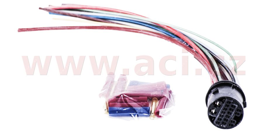

Můžeš tady napsat jaké piny a kde jsi je sehnal? Taky bych si asi radši vyrobil náhradní svazek...
Re: NÁVOD: Oprava/výměna kabelového svazku dveří
Ahoj prosím poradí taky někdo kde sehnat ty piny??Nebo aspoň typ?Konektory Brno mají spousty na výběr ale ani jeden asi není ten pravý,díky.

Treba kúpiť celú opravnú sadu vodičov s konektorom.
Vodiče se silikonovou izolací\už to neztvrdne\ a koncovkou.
Např
Např
