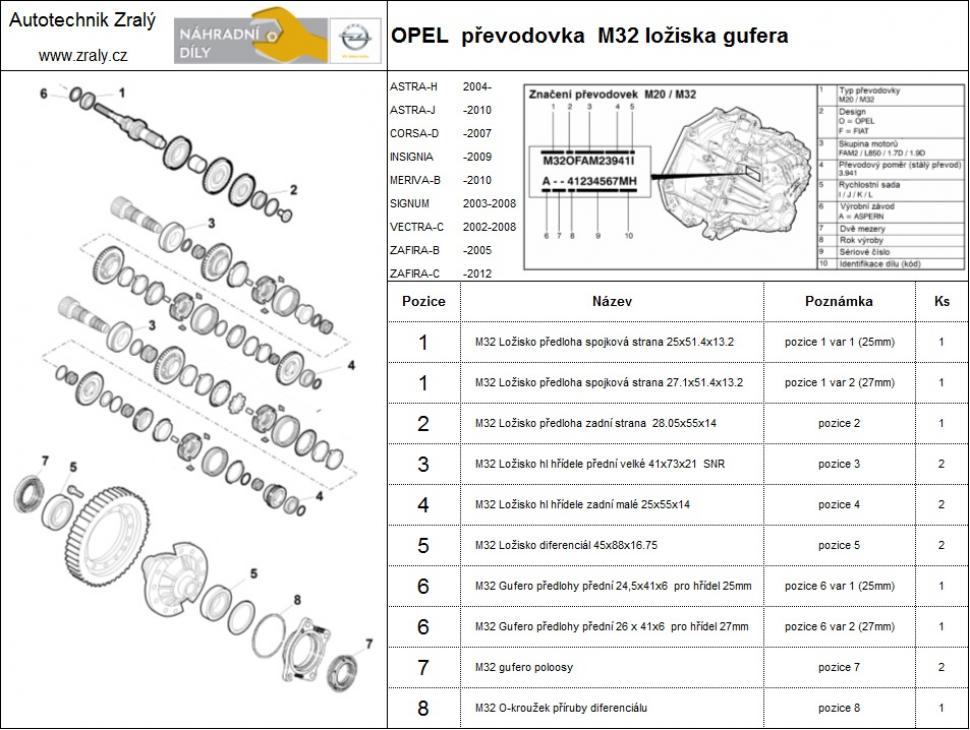

Našiel som v čechách firmu ktorá sa začala zaoberať predajom opravných sád pre prevodovky M32

Len kto mi vie povedať, ktorý typ prevodovky mám v aute namontovaný??

Neviem či to je na 100% ale ked si pozrieš nejaký online katalog autodielov a zadáš svoje vozidlo, nájdeš tam gufero prevodovky na hlavnú hriadel tak ti zobrazí aký má vnútorný priemer gufero a tým pádom budeš vedieť akú prevodovku máš.

+ by to malo byt tak, ze do 2008 vratane je priemer 25mm a po 2008 je to 27mm

Komo , neviem či je to tak , mne to píše vnutorný priemer gufera 26mm. Corteco catalog: http://www.corteco.com/de/produkte/online-katalog/

Podla katalogu som zistil že sa ten priemer 25mm používal v prevodovkách pre opel zafira.A dokonca je tam aj vonkajší priemer 41mm vnutorný 24,5mm alebo 35mm a vnútorný 25mm
