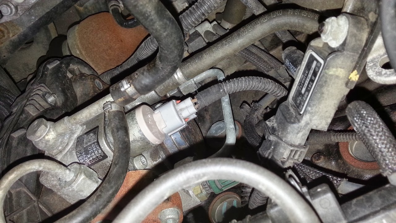

Ahojte. Včera mi pri jazde zacala svietit kontrolka autička s klučom a auto stratilo výkon a stupla spotreba. Doma som zistil cisla chyb a ukazalo chyby ECN 068302 a ECN 009366.
Ta prva viem čo je ale ta druhe nie. Je možné že sa jedna o tu rozoberanu vadu toho regulatora paliva ? Pretoze vsetky žhaviace sviečky som menil pred cca dvoma týždnami. Myslite že by ta chyba vypadku druheho valca mohla byt sposobena vadným reulatorom paliva ?

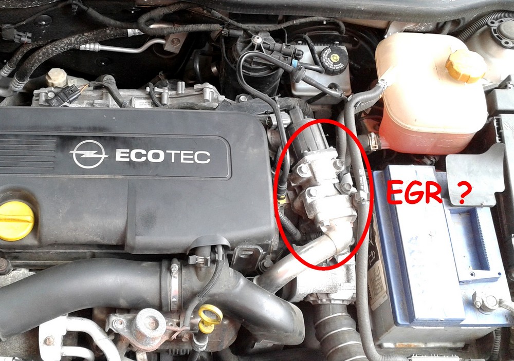

A zaujíma ma či je na danom obrazku správne zakružkovaný EGR ventil na mojej astre 1,7 CDTI 81kW

Regulator paliva ?
Regulator paliva ?
Toto je eger ventil ?

čo hovorite na tento regulator BOSCH ? ma ho niekto ? Ja mam teraz v aute regulator DENSO

pavelA píše: A zaujíma ma či je na danom obrazku správne zakružkovaný EGR ventil na mojej astre 1,7 CDTI 81kW
Ďakujem za odpovede
Ano, to je EGR.

Po rozobratí regulátoru a jeho vyčistení si motor pekne drží otáčky. Regulátor bol trochu zanesený. A naozaj treba trochu natiahnuť spružinku tak o 0,5mm ako je popísané vyššie. Funguje to a ušetrené € ;) :D

dobre ale ak ten regulator odmontujem a dam naspať tak nebudem mat zavzdusneny motor alebo mi nebude vytekat nafta kym ja budem natahovat pruzinku ? Ako to s tým je ?

pavelA-->> nie, nič nebude vytekať ani sa nič nezavzdušní.. Len si pozri aké tam máš šróby či eTorx alebo klasický imbus :) Lebo mám taký pocit že tam môže byť aj aj...

ok tak objednám nový regulátor a vymením to hadam vpohode aj doma. Pozriem tie skrutky ake tamm su a ten stari možem vyčistiť spraviť tu pružinku a možno sa preda
