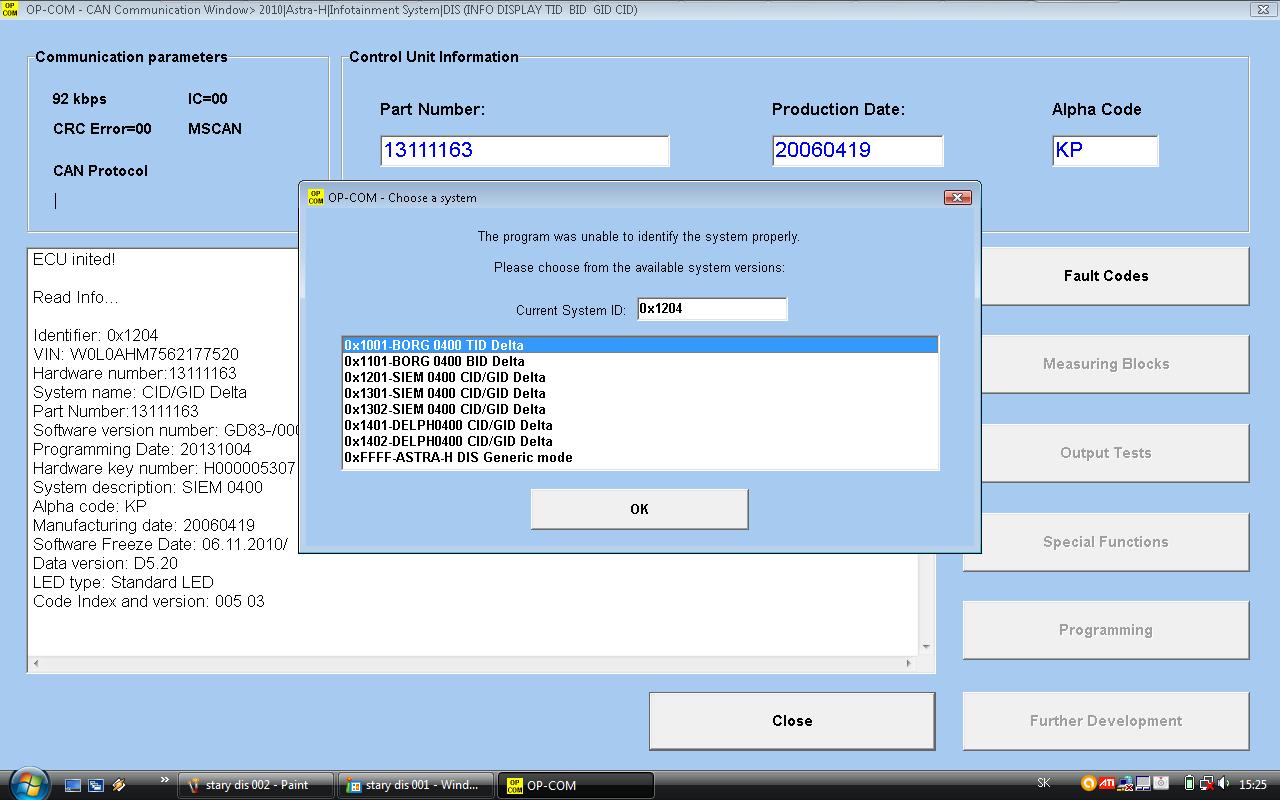

Ahoj, prave menim BID za GID a vyhodilo mi toto okno, skusal som naprogramovat jeden z troch variantov SIEM-0400, kedze display je znacky SIEMENS ale nechce mi to zobrat zo zoznamu a ulozit. Skusal som to aj napisat rucne a tiez nic. Inac display funguje, zobrazuje radio BC a vsetko len mi vyhadzuje tuto chybu
