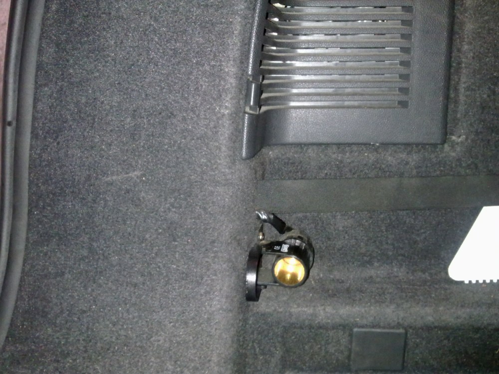

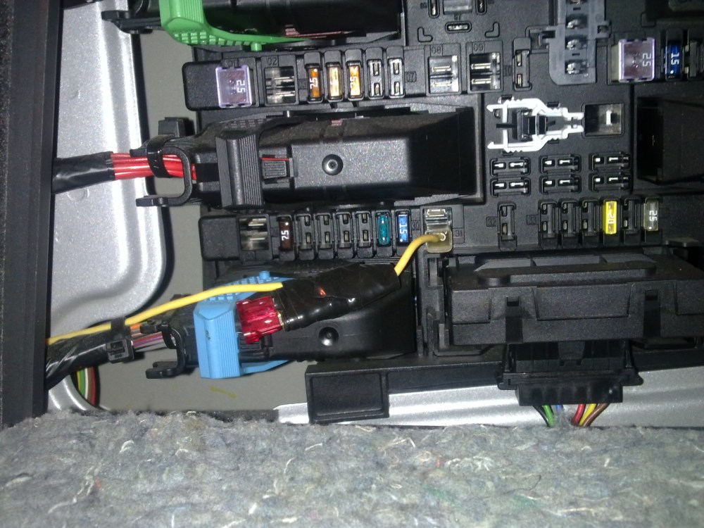

Já to mám udělané takto - viz přiložené foto. Dnes jsem zjistil, že přípravu z výroby mám..
P.S. Už od začátku, to tu ještě nebyla diskuze na toto téma..

Pepino - dík jak prase, použiju tvoje zapojení. Asi to do dovolené nezvládnu, ale udělám to jako ty. Dobrá práce Frenku.Pepino_GH píše:Já to mám udělané takto - viz přiložené foto. Dnes jsem zjistil, že přípravu z výroby mám..![]()

Tak jdu na tu zásuvku. Jen se chci Pepino zeptat kne máš natáhlé (-) od zásuvky? Vidím že z REC tahneš jen jeden kabel do pojistky, z ní do zapalovačové zásuvky, ale nevidím to (-). To máš ukostřený někne v té oblasti kde ji máš vyvedenou na tapecu?Pepino_GH píše:Já to mám udělané takto - viz přiložené foto. Dnes jsem zjistil, že přípravu z výroby mám..![]()

Lukáši, kostru mám tuším u světla. Kabely jsem protáhl dírou pro tu gumu, co drží lékárničku.
